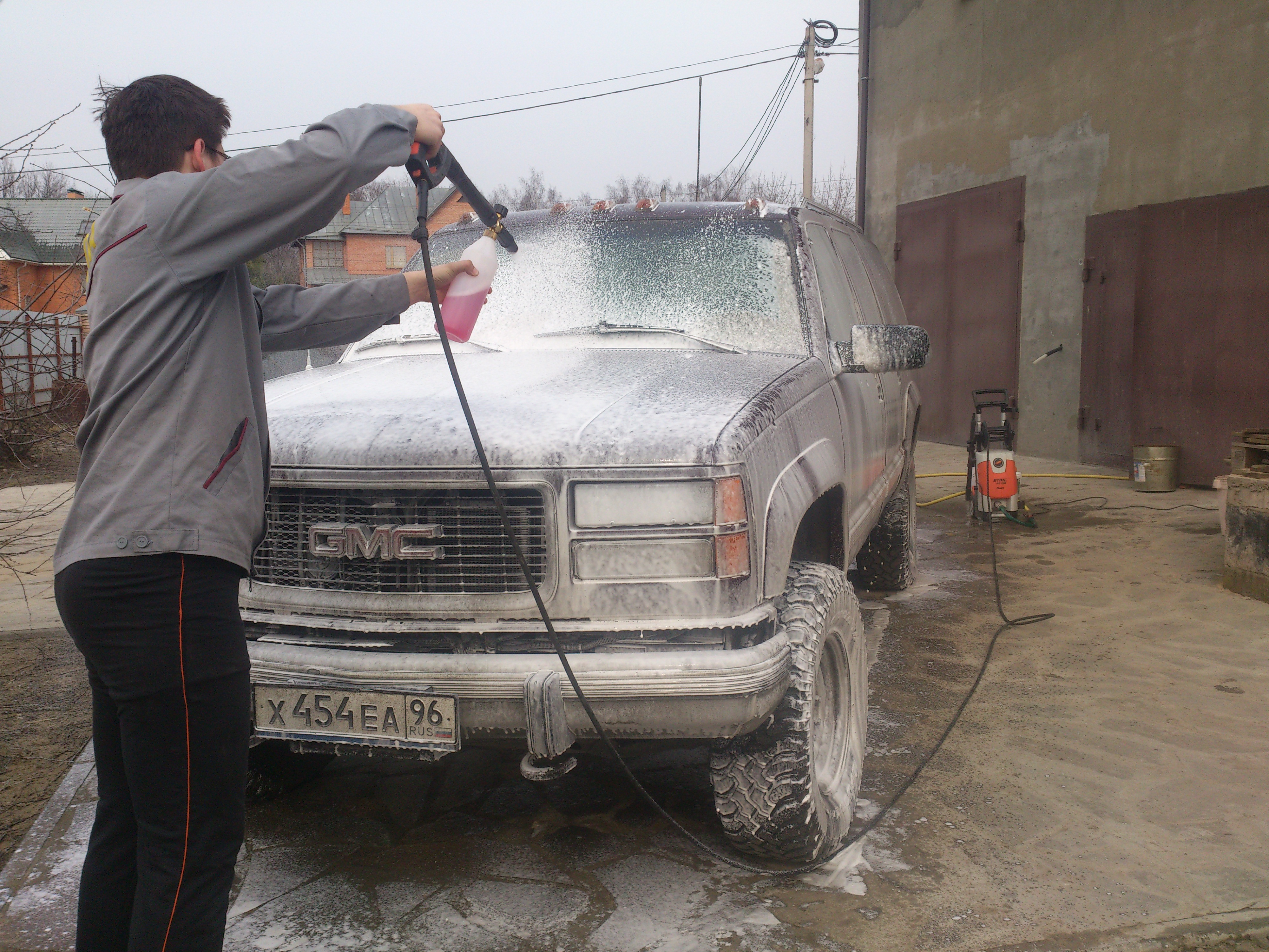

Ну и добавлю несколько фото.

Смываем уральскую грязь.
