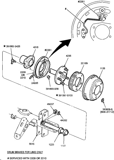

Сообщение Dima » 26 мар 2014, 17:30
Я нашёл вот такую картинку...

Сообщение Saamen » 26 мар 2014, 18:19
А должна быть примерно такая, но её там нет, пишет, что барабанные тормоза на таком лимо установлены от "E" аналогичных годов.

Сообщение Saamen » 26 мар 2014, 19:07
_serg писал(а):Спасибо, видимо у меня кривой микрокат.
Нет, не так, в любом микрокате под лимо картинки задних барабанов нет, поскольку написано, что под лимо использованы задние тормоза от е-150, можно там картинку посмотреть. А что касается подбора задних колодок для барабанов под лимо, то при введённом ВИН они ищутся поиском по группе 2V200.
