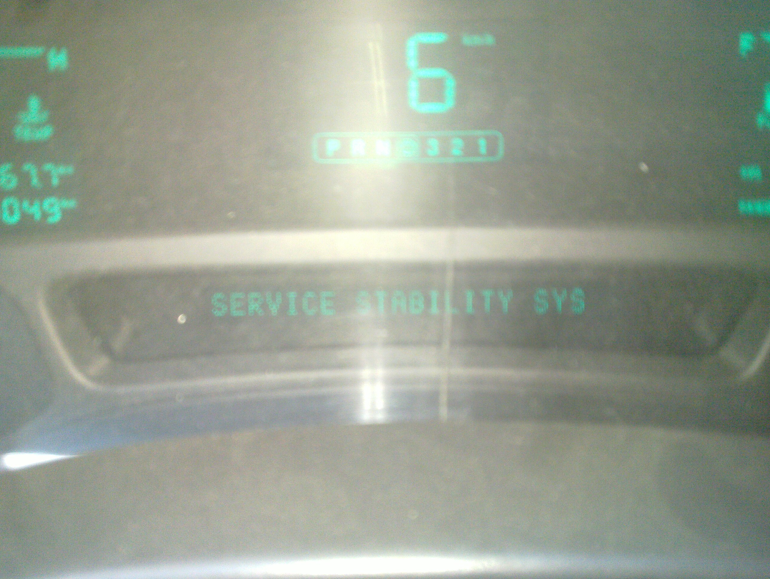

Походу сглазил я машинку, вчера начала выскакивать ошибка на панеле,а перед ней сразу на секунду вылетает надпись Traction engaged, а потом как на фото...

вот так вот(((

Подозреваю,что отваливается тракшен,а затем как следствие и система курсовой устойчивости...вот только почему?

Re: Покупка Кадилак Дэ Вилль
Сообщение Николай Пименов » 28 май 2014, 12:59
А типа кодов ошибок для сканера эта штука не выдает?

Вариантов много.
Электрика это слабое звено GM. :(

нагуглил сейчас по поводу exp 54 отваливается какой-то датчик отвечающий за курсовую устойчивость (датчик abs тобишь?) или другие есть?

Николай Пименов писал(а):А типа кодов ошибок для сканера эта штука не выдает?
Коль что имеешь ввиду? Почему я сканером ее не почитал или ты про что?

megabitsmol писал(а):нагуглил сейчас по поводу exp 54 отваливается какой-то датчик отвечающий за курсовую устойчивость (датчик abs тобишь?) или другие есть?
Да, думаю датчик абс, либо с самим блоком проблема.

А вот в мануале сейчас нарыл,что есть под задним сиденьем датчик ускорения (акселерометер), а под задним стеклом на левой стойке еще датчик "рыскания" (yaw sensor)...(((

Начни с абс.

Именно на это я и намекаю

версия: убитые стойки выдают ошибку АБС, они завязаны к общей системе стабилизации, а она в свою очередь привязана к трекшену и т.д.
у меня было такое.
стойки только оригинал, т.к. неоригинальные выдают эту же ошибку.

Там стойки не те, просто подкачные, без электроники...
