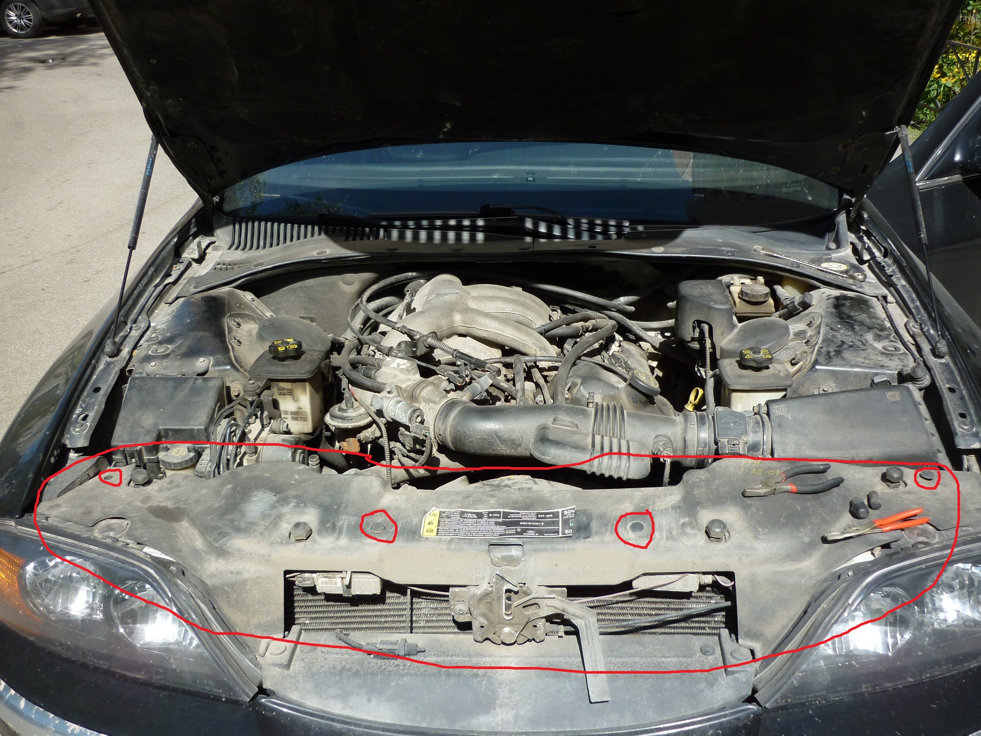

Ребята,это снова я,вообщем заметил такую тенденцию,езжу без перегрева до тех пор,пока не включу кондей,как его включаю,сразу бульки и перегрев.

Радиаторы мыть надо иногда. От конденсера кондиционера (радиатора кондиционера) перегревается основной.

а самому это реально сделать?))

Конечно. Под капотом пластиковая панель, сидит на клипсах. Её снимаешь и открывается вид обоих радиаторов. Верхние болты открутил, что бы можно было их двигать и промываешь под давлением. Снимать полностью не рекомендую, геморноbinzbertole писал(а):а самому это реально сделать?))

спасибо огромное за ответы)сейчас пойду,посмотрю ,что там творится)
Re: вопросы по LS
Вот под этой панелью смотриbinzbertole писал(а):спасибо огромное за ответы)сейчас пойду,посмотрю ,что там творится)

спасибо еще раз огромное)

дааааа,спасибо огромное,езжу без проблем и крышку не выбивает,как раньше)))тьфу тьфу тьфуruss писал(а):Ну получилось хоть?
