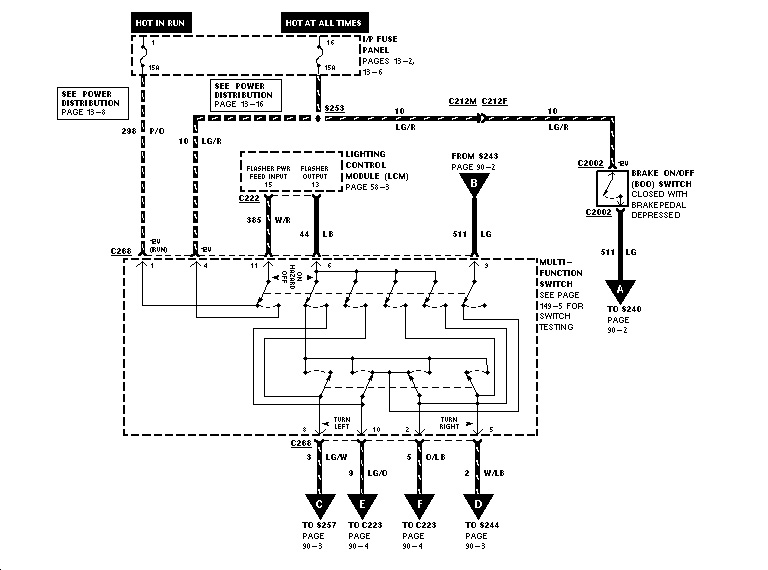

3: Поворотники у машины работают, но аварийка - НЕ РАБОТАЕТ - где искать проблему ? ( справа у аккума предохранители все исправны ) - подозреваю релюшку, что над левой ногой водителя с предохранителями висит
По пунктам 1 и 2 есть подозрения на актуатор 19e616
