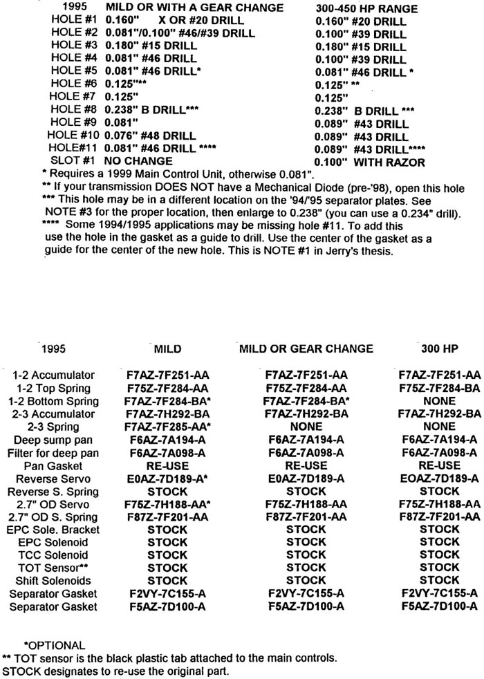

Вот из книжки Джери

GoaD писал(а):Вот из книжки Джери
Ок, спасибо!

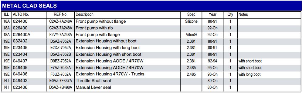

А по сальникам еще подскажите тогда.

loddid. Шифт-кит приведенный не брать, если хочется чего сделать тюнинговое - пересверловка по J-Mod и достаточно. Насчет замены 1-2 - его менять только если он старой конструкции, а конструкцию ПО ОПИСАНИЮ сменили как раз в 95м. Для замены 2-3 уже нужно открывать плиту, а это прокладка, да и сам не хочешь лезть глубже.
Сальник...походу вот такой - F7AZ7052A. Разница в сальниках вообще - в наличии или отсутствии вот этой рыжей части что видна на фотке.

Сальник по каталогу альто
