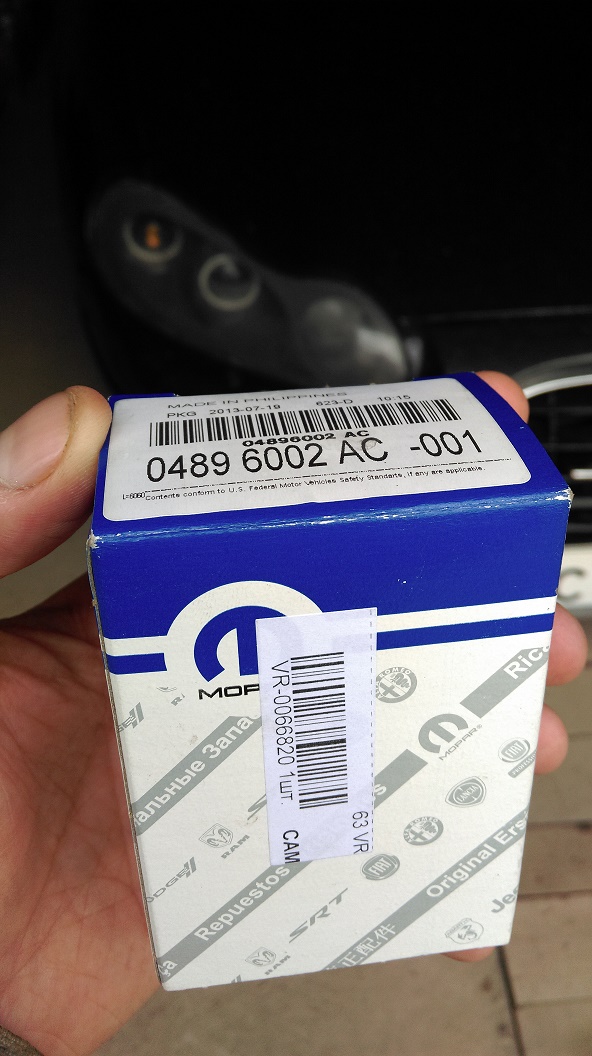

Сообщение AlexRIV » 14 июл 2015, 18:36
Ездил к электрику, МАР показывает низкое давление уже при включенном зажигании. Купил и заменил датчик, пока полет нормальный. Есть версия что б/у-шный я загубил сам, почистив его внутренности очистителем карбюратора, а внутренности как оказалось залиты гелем и очень чувствительны к механическим и химическим воздействиям.
Сообщения: 23154
Re: Ошибка 129 Крайслер Конкорд
Сообщение игрок » 14 июл 2015, 18:51
карбклинером маф чистят, а мап чистить так бестолку
