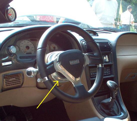

Появилось желание поставить руль MOMO на мустанг... Родное колесо великовато - в колени упирается... Кто переделывал поделитесь опытом, какие могут быть трудности?

Я сам долго собирался это сделать. Родная баранка и впрямь великовата. Но гемора много. Нада заказать адаптер, отключить айр бэг и круиз а потом выточить напильноком на коленке подиум, чтобы прикрыть щели между рулем и кожухом рулевой колонки.
Вот такую, как на фото:

только ценой потери айрбэга. круиз еще можно сохранить, есть комплекты выносных кнопок. Только FRPP делает замену штатной баранке Станга - диам такой же, но обод потолще.

Макс писал(а):Я сам долго собирался это сделать. Родная баранка и впрямь великовата. Но гемора много. Нада заказать адаптер, отключить айр бэг и круиз а потом выточить напильноком на коленке подиум, чтобы прикрыть щели между рулем и кожухом рулевой колонки.
Вот точно такой же руль я и приглядел... Только вот решения по подиуму не встречал. Макс чертежа случайно не сохранилось? какие проблемы с отключением аирбэга могут возникнуть?
А так оч. красиво на картинке выглядит... Переходник под руль специально для мустанга продается или еще с каким-то марками совпадает (вопрос относительно совпадения размера отверстия и шлицов)?

На картинке, увы, не мой Станг :lol: . Знаю, что с подиумом помучались ребята основательно. Ты зайди на наш сайт:
www.mustangclub.ru там есть Федор - это он мутил, спроси его.
