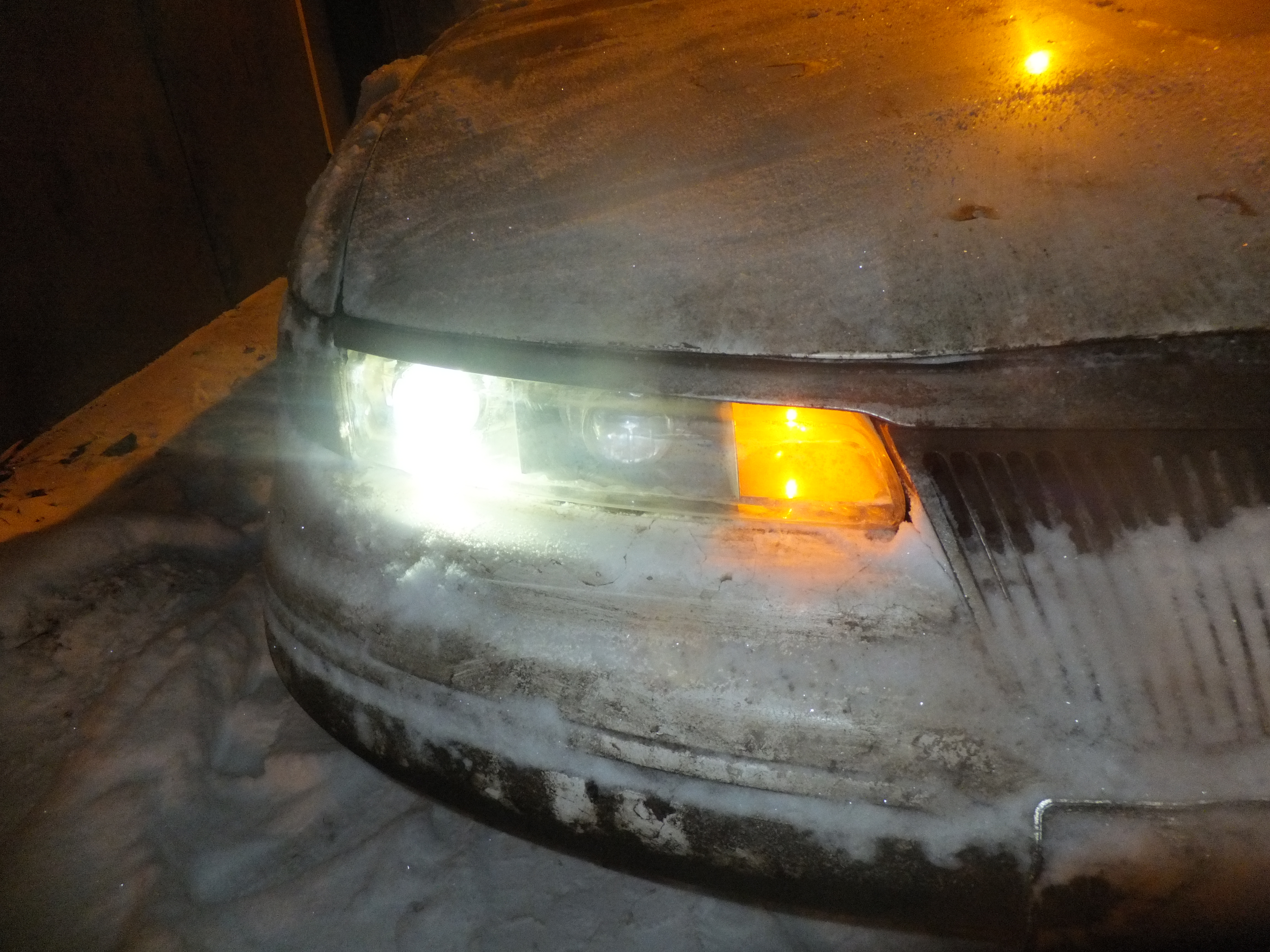

Дабы тем не плодить, напишу тут...
Решил я побаловаться и сделать новые стекла для фар. Под рукой оказалось оргстекло, вот и сделал из 3ки. Вообще не знаю, может лучше из поликарбоната сделать? С первого раза не идеально конечно получилось, но очень даже неплохо.
Кто знает и не знает - я себе уже ставил в фары линзы с ксеноном, а стекло шкурил и полировал изнутри, чтобы ровным было. Но все же не идеально получилось и со временем конечно же все затерлось и пожелтело. После установки полностью прозрачного стекла все внутренности стали видны, ну это если вглядываться очень близко. Но это не конечный вариант, а так попробовать, переделаю уже как следует.
