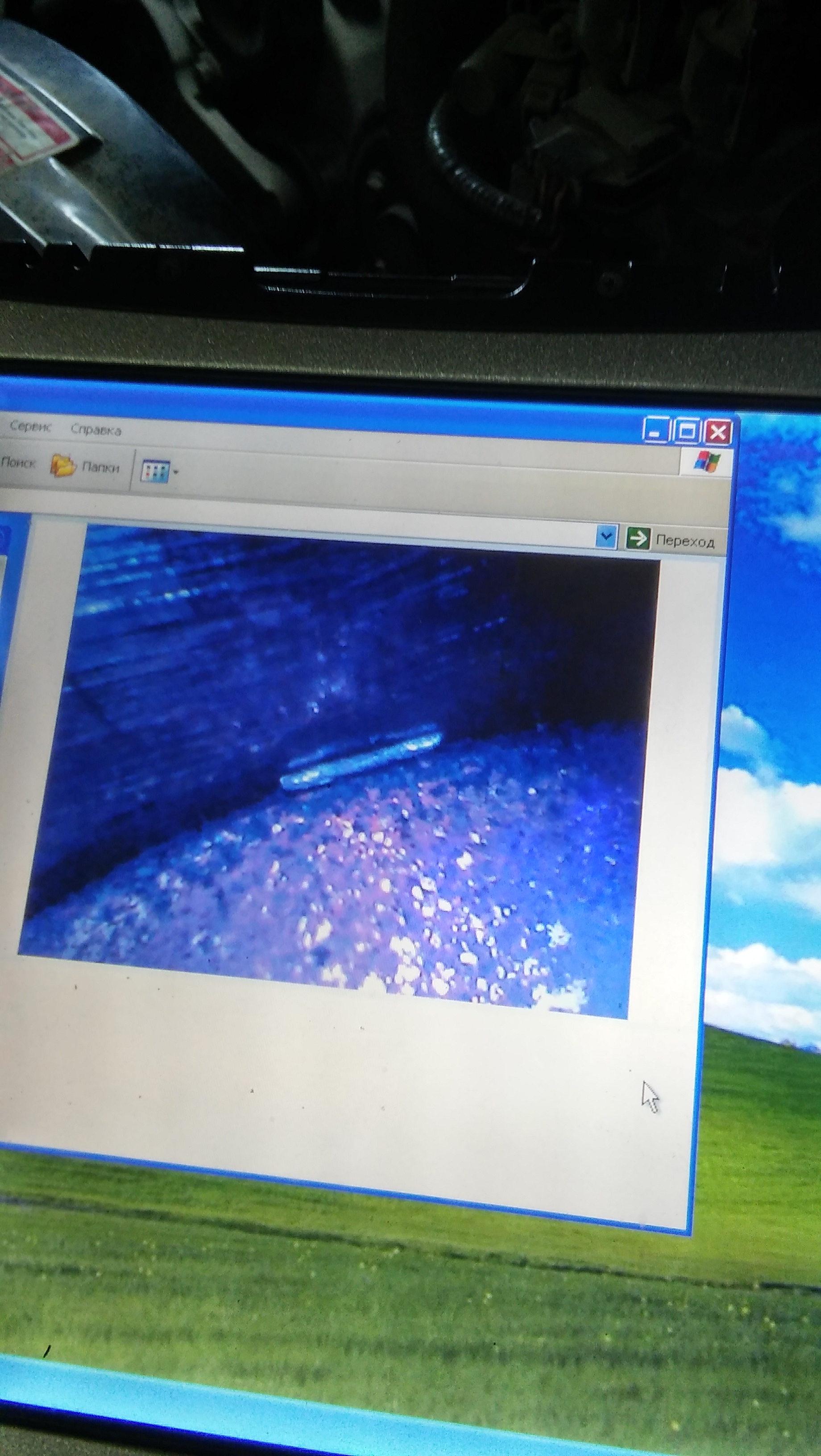

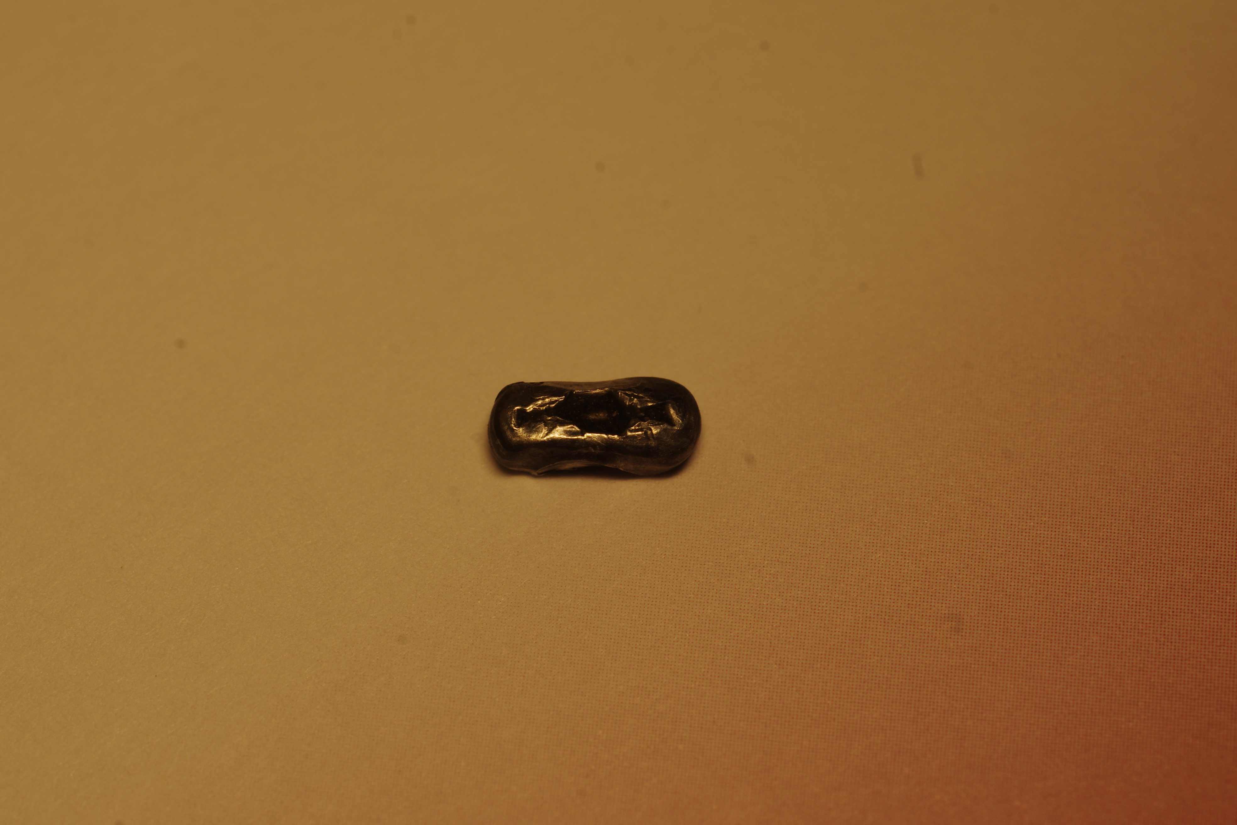

Всех приветствую! Искали причину стука и дело дошло до блока. Засунули камеру и нашли инородное тело. Сегодня сняли двигатель и разобрали. В первом цилиндре металлическая штуковина. Поршень с вмятинами, задиров в блоке, вроде нет. Фото постараюсь добавить. В итоге нужно заказывать поршень, шлифовать блок ну и все прокладки и сальники. Цены на прокладки/сальники меня сильно удивили (в нехорошем смысле). Их брать только на Рокавто? - в России нет? Еще один поршень с небольшими потертостями, но, похоже, без криминала.

Re: Вопросы от Махорки
Сообщение Stas-5 » 17 мар 2016, 20:43
ФОТО
Сообщение Stas-5 » 17 мар 2016, 20:44
Еще одно
Сообщение Stas-5 » 17 мар 2016, 20:49
А вот и причина -

Сообщение Dima » 17 мар 2016, 22:21
Бывает.
Сейчас точно по такой же причине, чиним 4,6 на ЛТК. ( точнее собираем другой мотор, так как старому кирдык )
Развалился рокер, рассухарился клапан и выпал в цилиндр.
