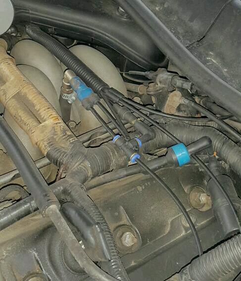

Я свой потрескавшийся тройник выкинул, поставил кусок шланка на хомуте, добавил фитинги камоцци и и заменил все трубки на ПЭ 4 мм.
Если кому нужен pcv клапан, у меня их есть, прозапас купил.
