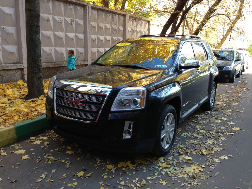

Судя по фотам, зеркала крашенные, т.е хром пакета нет, а это только у слт хромпакет.Так же у слт салон двухцветный. Плюс реленги хром должны быть. Да и решётка должна быть хром.
Сообщения: 49843
Re: GMC Terrain SLT-2 ( Терёма )
Сообщение Dima » 17 дек 2017, 01:01
Вот он SLT
Сообщения: 49843
Сообщение Dima » 17 дек 2017, 01:06
Вторая фотка это его только привезли из штатов, даже наклейка на лобовом из автосалона осталась.
А первая, это Терёма в Варне :)
