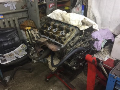

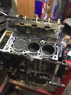

Решено поднимать машину с колен! Для начала мотор в переборку. Дима уже выкладывал в соседней ветке фото с переборки дрыгателя. Но для целостности картины не могу не повториться:
До:

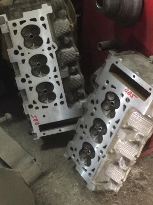

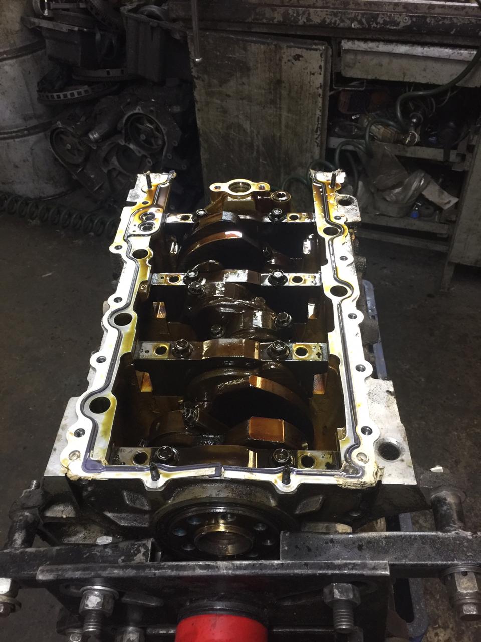

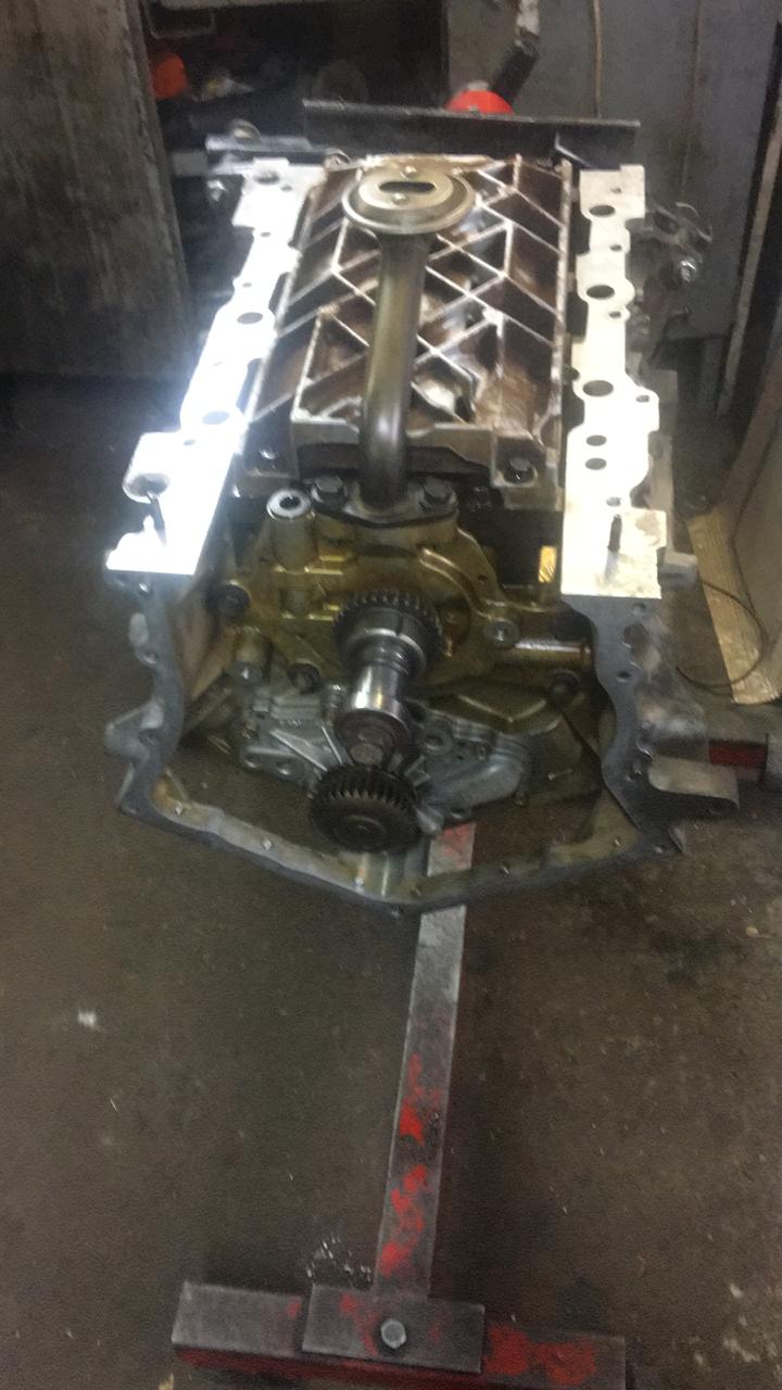

После:
Что было сделано:
Замена колена и трех шатунов. Ибо стучал дрыг именно там. Провернуло вкладыши колена. Дважды. Новые вкладыши, новые кольца. Цилиндры не точились, хон на месте. Шлифовка головок. Шлифовка блока. Частичная замена рокеров. Замена необходимых расходников. Мне повезло, ибо цепь и все с ней было заменено предыдущим хозяином и находится в приличной форме.

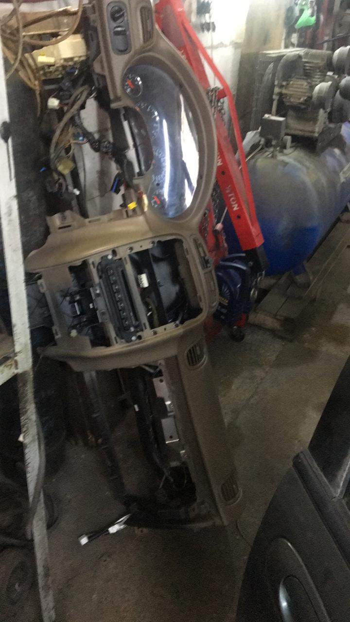

За день до отправки машины в сервис радиатор печки сказал "гав". Пришлось менять и его. А это "скидывать" торпеду:
Ну и заодно ревизия трубочек и всей системы охлаждения. Махнули термостат. Восстановили КОНДЕЙ. Одна трубка сгнила. В утиль. Теперь летом буду ездить за закрытыми окнами. Ну на финал. Система выхлопа была ревизирована. Обнаружились нештатные отверстия в выпускном коллекторе и бочке. Восстановлено. Фары отполированы. Дрыгатель - чистота и блеск. Вобчем. Вчера забрал из сервиса. Как будто надел домашние тапочки. Нечеловечески приятное ощущение. Уже сутки улыбка не сходит с лица. Вперде страховка. Ибо закончилась. Теперь для полного счастья надо купить новые "старые" диски. Перешить руль. И что-то сделать с кузовом. Бо есть места, где можно и нужно приложить маляра с кисточкой.
