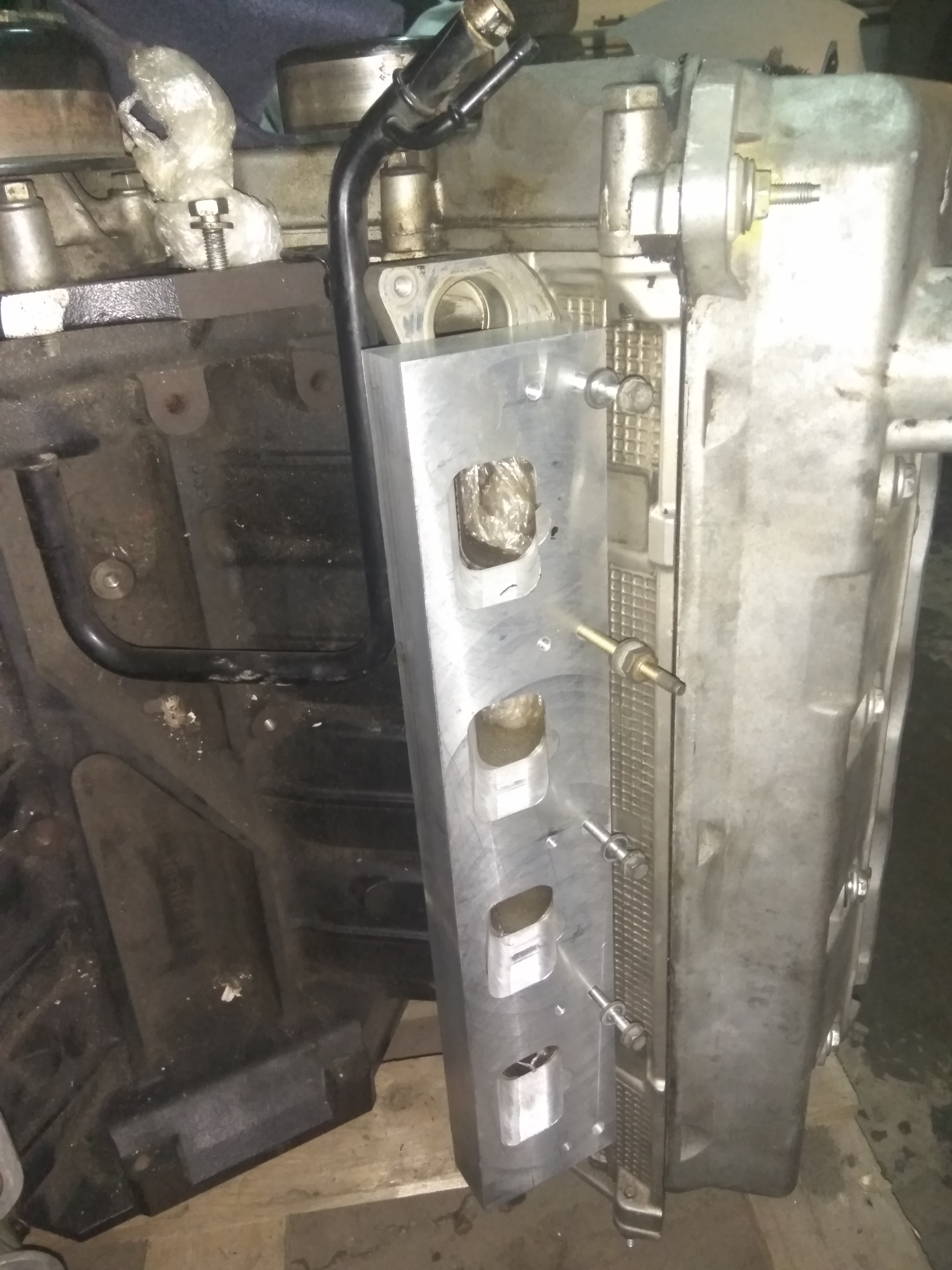

Проставки готовы. Теперь вручную допилить осталось отверстия под охлаждение. Планирую все на герметик...

Сообщение Dima » 24 дек 2018, 23:42
Герметик держать не будет.
Без прокладок ничего не выйдет.

Сообщение megabitsmol » 25 дек 2018, 02:47
Dima писал(а): 24 дек 2018, 23:42 Герметик держать не будет.
Я уже это обдумал кстати. Наверное проставки через герметик к коллектору, а вот между головой и проставкой будет прокладка. Сейчас стоит вопрос с драйв плитой. Она нужна чтоб начать все собирать и устанавливать в авто, впуск с прокладками меня не пугают теперь.
Я не туда фото залил, с телефона писал. Продублирую фото в свою тему в технической поддержке...
