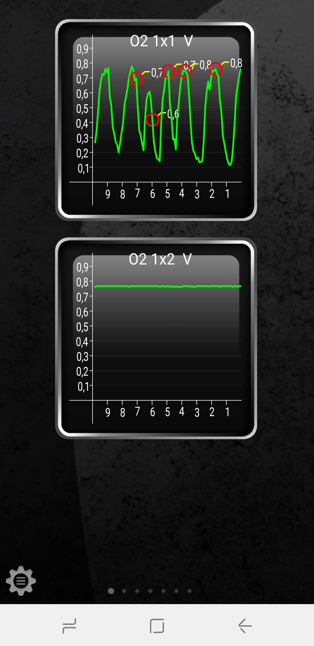

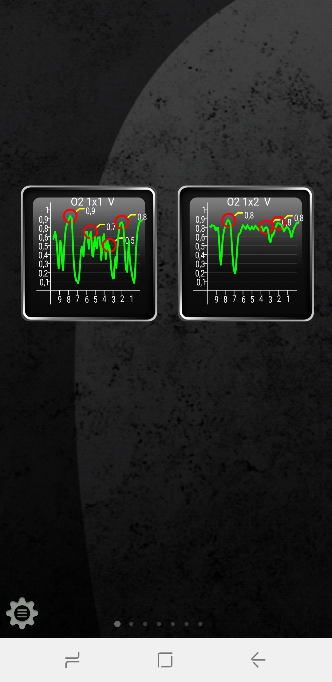

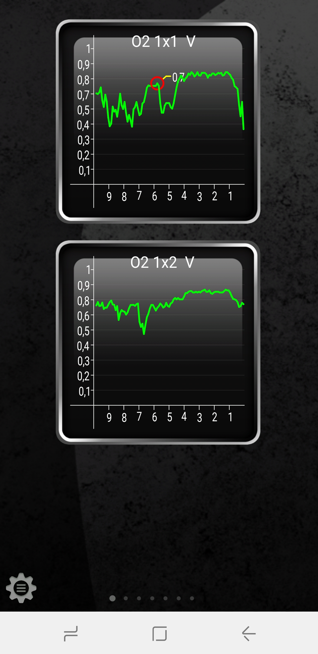

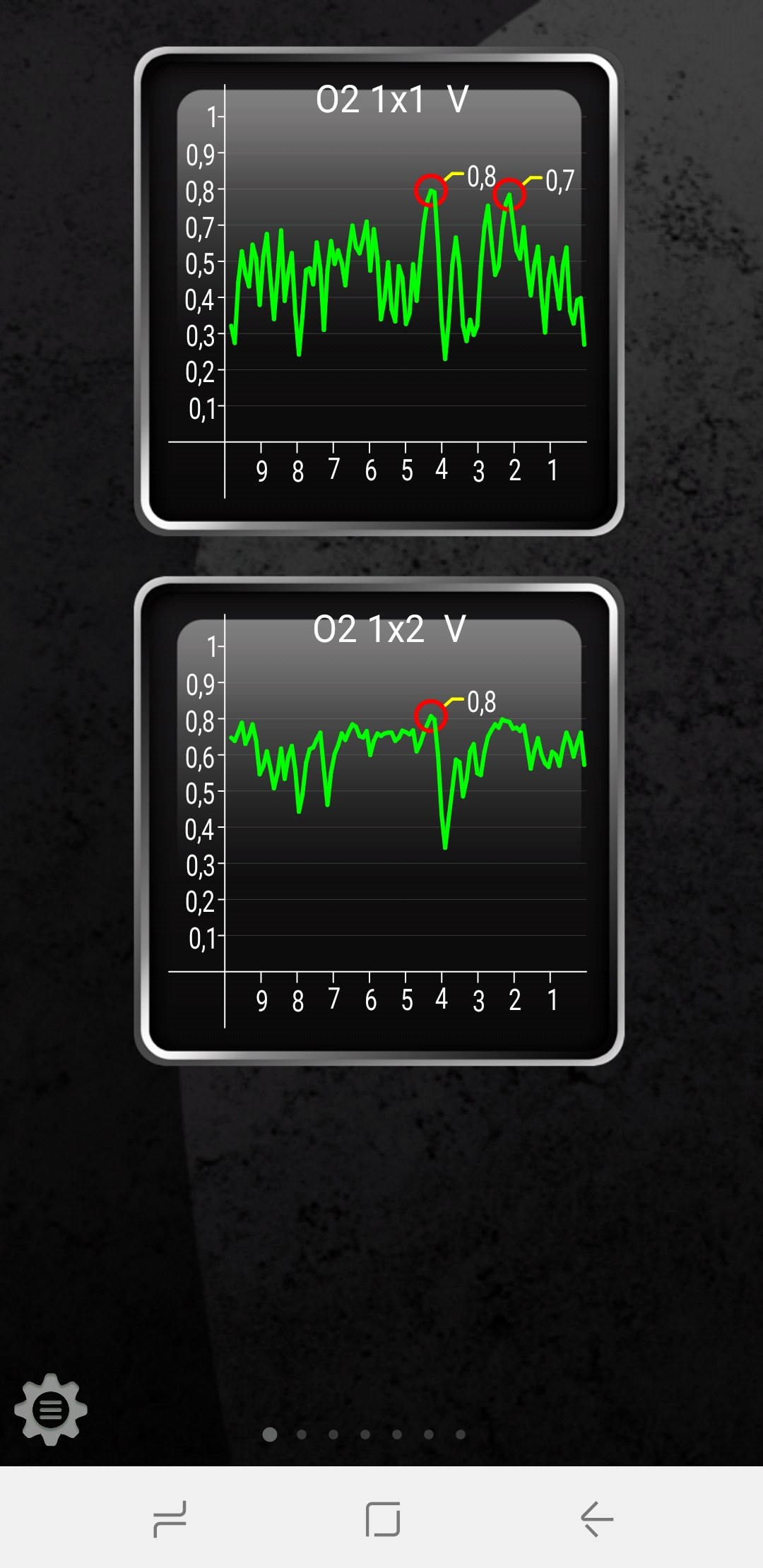

Вчера провел раскоксовку Protec ом , промыл тоже Protec ом, промыл промывочным очизнающим маслом, промыл промывочным маслом... грязи нормально так вышло. По катализатору подключил elm327с Torque получил такие графики: 1.При движении 2 На холостом 3 При движении
Не корректно ставятся фото( задвоил, последние два не читать :() Судя по данным катализатор скорее жив, чем мертв. Или нет? Но вылезла еще ошибка, которая, также может вести к увеличению расхода топлива Р0011. Причем появилась она после замены грм( скорее всего, до этого не диагностировалась, а после работ по грм электрик указал что есть проблема с фазораспределением). Как проверить?
