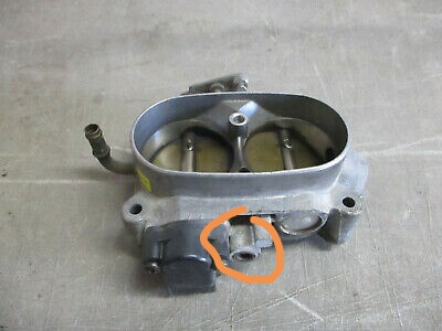

Суть проблемы в том что когда купил машину то в дроссельной заслонке болтик был зажат на максимум до упора и через канал между заслонок воздух не проходил. Приоткрутил его и у меня выравнились холостые на всех режимах кпп, но стоит нажать на педаль газа и он жутко чихает и троит. Сейчас он все так же зажат.. Может подскажете как его правильно выставить?
За ранее спасибо!

Болтик чего позвольте? Это который от клина заслонки в канале от разницы давлений на холостых? Ну допустим, но как это связано с пропуском воздуха по каналу между заслонок? Насчет канала - он должен работать, то есть - пропускать, и ровно столько сколько задумано на заводе...а это где-то 550-580 оборотов на прогретом моторе при отключении разъема с клапана холостого хода.
Re: Есть вопрос!Давай давай!
Получается, прогреваю мотор, отсоединяю клапан холостого хода, завожу и кручу с обратной стороны заслонки этот болтик что бы мотор держал обороты как вы написали?Николай Пименов писал(а): ↑25 июл 2019, 16:45 Болтик чего позвольте? Это который от клина заслонки в канале от разницы давлений на холостых? Ну допустим, но как это связано с пропуском воздуха по каналу между заслонок? Насчет канала - он должен работать, то есть - пропускать, и ровно столько сколько задумано на заводе...а это где-то 550-580 оборотов на прогретом моторе при отключении разъема с клапана холостого хода.
Обвёл его на фото

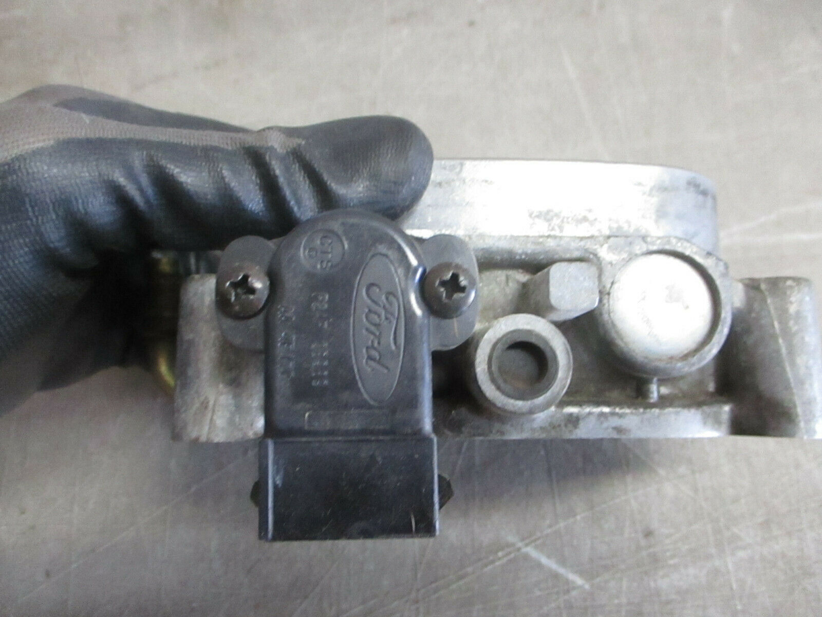

По поводу заслонки фото я скачал для образца, так как когда я снимал, фото не делал...

Картинка приведена на тему "какой такой болтик? нет там никакого болтика".
