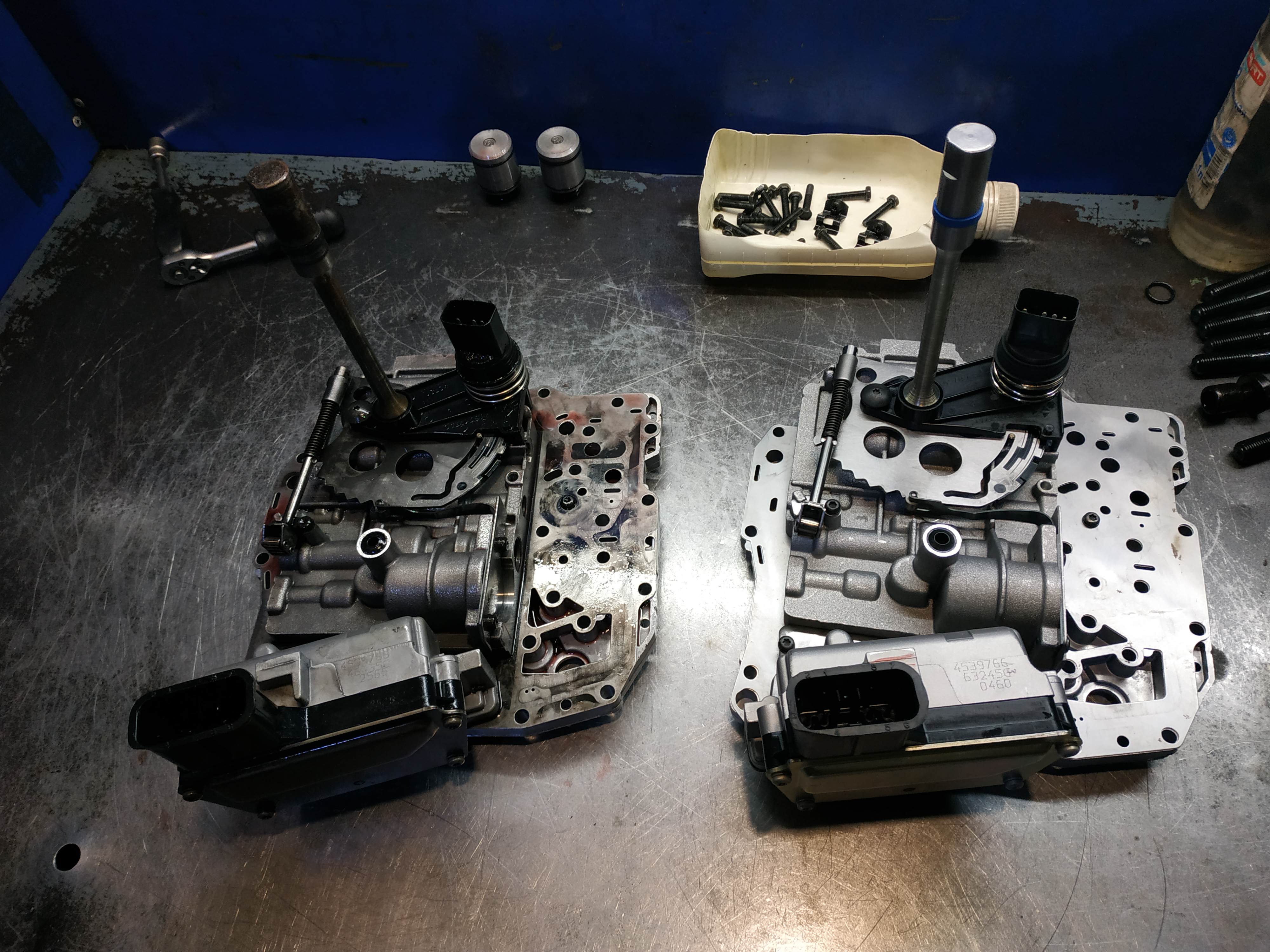

Re: Аварийный режим АКПП.
Сняли блок соленоидов, прозвонили четыре клапана, на трёх сопротивление 1.4, а на четвертом (LR) - 0.7-0,9.

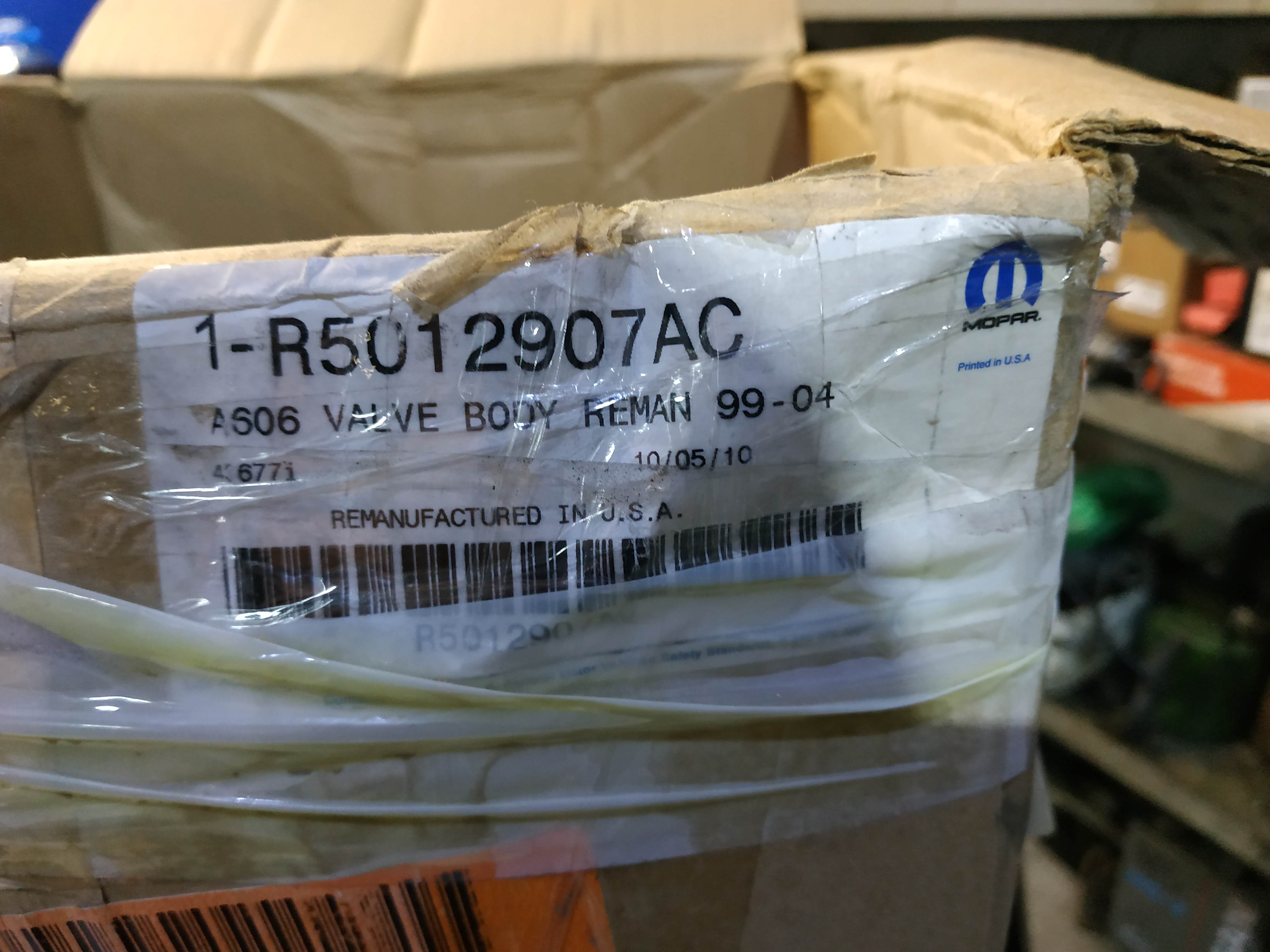

Купил новый (или восстановленный) блок вместе с плитой.
