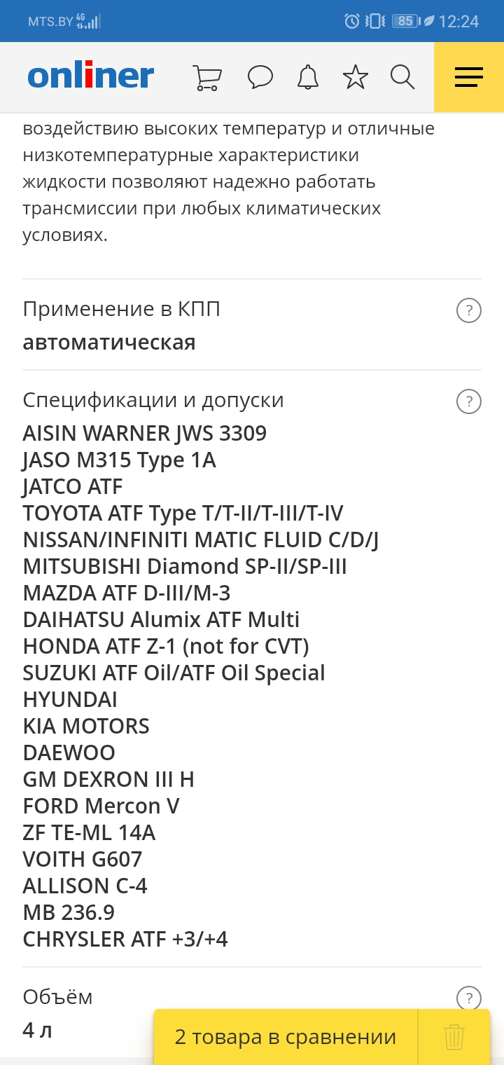

Был в магазине, из аналогов по допуска дали два масла, шелл и маннол. Скриншот допуском прикрепляю.
Шелл стоит 30$ за 4л маннол примерно 17$
P. S. Наверно придётся под заказ брать масло по 70$ за 4 литра меркон v

Вот если бы было мерконV/дексронVI - было бы любо. А так уж очень слишком универсально всё.

Сообщение Николай Пименов » 25 фев 2020, 20:20
Смысл в том, что если жижа Меркон5 - то это синтетик или около того, а меркон просто (то бишь меркон3) - полусинь. И от этого температура сваривания фриков растет градусов на 40, что для Марка - полезно.

Сообщение ILJA2 » 26 фев 2020, 13:31
Николай Пименов писал(а): 25 фев 2020, 20:20 Смысл в том, что если жижа Меркон5 - то это синтетик или около того, а меркон просто (то бишь меркон3) - полусинь. И от этого температура сваривания фриков растет градусов на 40, что для Марка - полезно.
Короче в магазине меркон V не моторкрафт идёт полусинтетика 38$ и нашли декстрон VI 34$ и он идёт как синтетика. И в допусках на обратной стороне декстрон 6/ меркон V. Закал на завтра. Идеальный вариант вышел.
