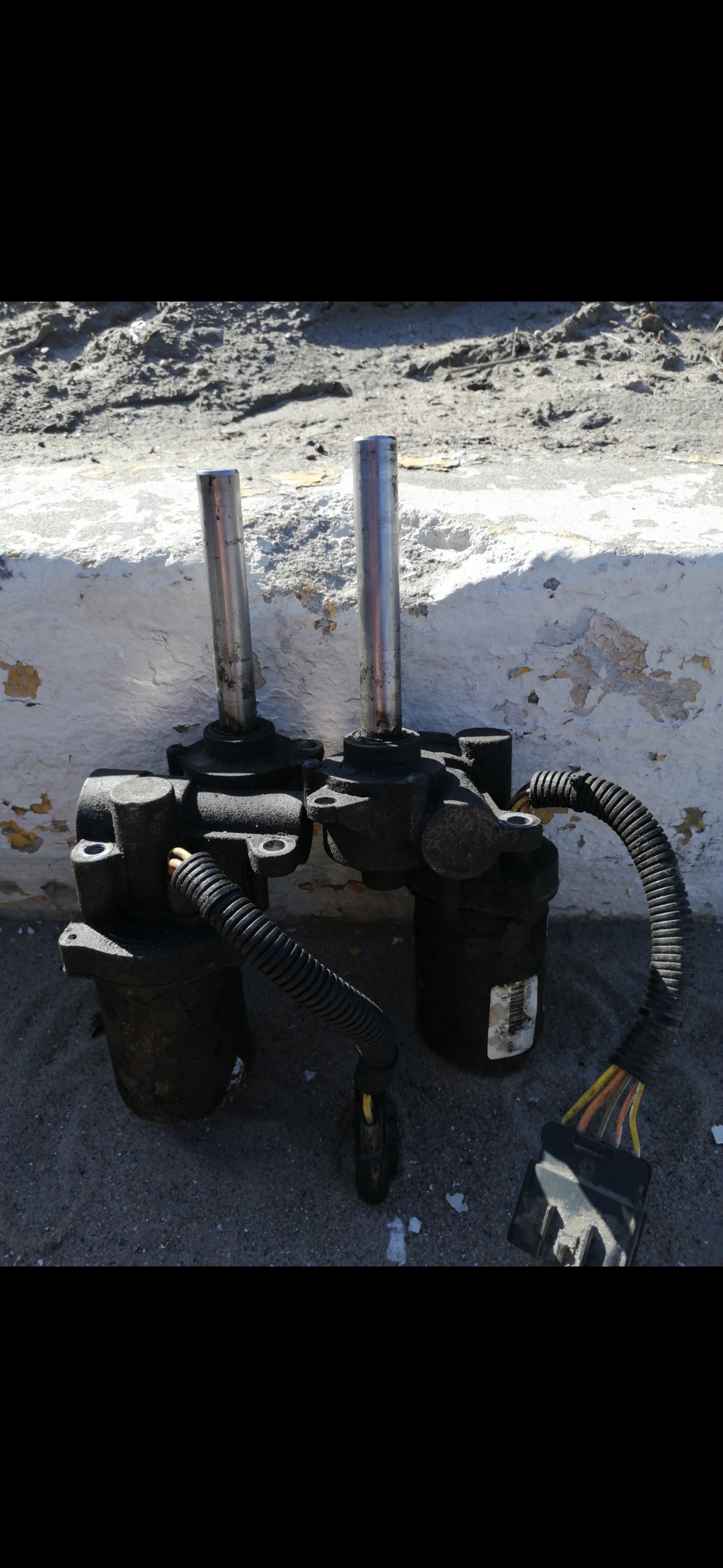

Всем привет!
Электро подножки стали барахлить. Купил новые моторы. Поменяли. Всё хорошо работает, только наоборот. Дверь закрываешь - пороги выезжают, открываешь - заезжают. Подножки обучали сканером. В сети встречал описанную проблему, но вот как решали так и не нашёл.

Моторчики левый с правым поменяй местами.

Dima писал(а): 09 апр 2021, 18:24 Моторчики левый с правым поменяй местами.
Да вот и у меня такие мысли были только не знал возможно ли это физически.

Re: Вопрос по Tahoe 2013 года
Сообщение Николай Пименов » 10 апр 2021, 12:49
Или разобрать моторчик (отделить щеточный узел от корпуса с магнитами) и собрать обратно с поворотом корпуса на 180 градусов (у обоих сторон!), или целиком не разбирая правый и левый поменять местами. Правый и левый вращаются в разных направлениях при одинаковом подключении электрически.

Сообщение Stas-5 » 10 апр 2021, 13:19
Все понял. Поеду - пусть меняют местами.

Сообщение Stas-5 » 19 апр 2021, 09:22
Отпишусь. Переставить левый и правый мотор не получится - разные крепления по уровню. Вылечилось перепиновкой.

Сообщения: 49722
Сообщение Dima » 19 апр 2021, 10:18
Что значит перепиновкой? Китайские что ль моторчики купил?
На новые как-то не похожи, б.у что ль?

Сообщение Stas-5 » 19 апр 2021, 11:27
Это снятые. Да, китайские с Ebay но именно под Tahoe. Оригинал что-то уж очень сильно в цене отличается.
