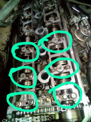

Если трещины здесь, то пастель нужно менять.

Скорее имеются ввиду трещины на соединениях крышек распредвалов - а это фигня. Просто вместо 4 деталей крышек на голову получается 5/6/7...

На фото их не видно, поэтому я и написал, если трещины не на шейках, то можно заварить и поставить.

Или не заваривать - жесткости это всё добавляет так себе.

В теории можно и так, но если все же кусочек отвалится, все может закончится очень печально.

Кусочек - очень печально. Потому что жизнь свою кусочек закончит в цепи. Так что кусочки - это очень даже фу.
А вот трещины - это надо глядеть очень внимательно. А там не видно нефига.
И для ТС: эти детали отдельно не бывают (бу). Они комплектом с головкой, ибо постели там без вкладышей, соответственно пары должны подходить, а половинка - в головке.

Посетила идея по поводу вышеуказанных рамок. А, что если части рамок идущие от крепления (бугеля) до следующего крепления (бугеля) вообще отрезать. Т.е получится три отдельных бугеля которые раньше связывались одной рамкой.
Таким образом можно не бояться облома на трещинах. Может кто делал такое, поделитесь опытом.

Специально это делать не нужно. А вот что-то думать можно только после осмотра фоток, которые хоть что-то показывают.

Да, трещин пока вы не показали.
