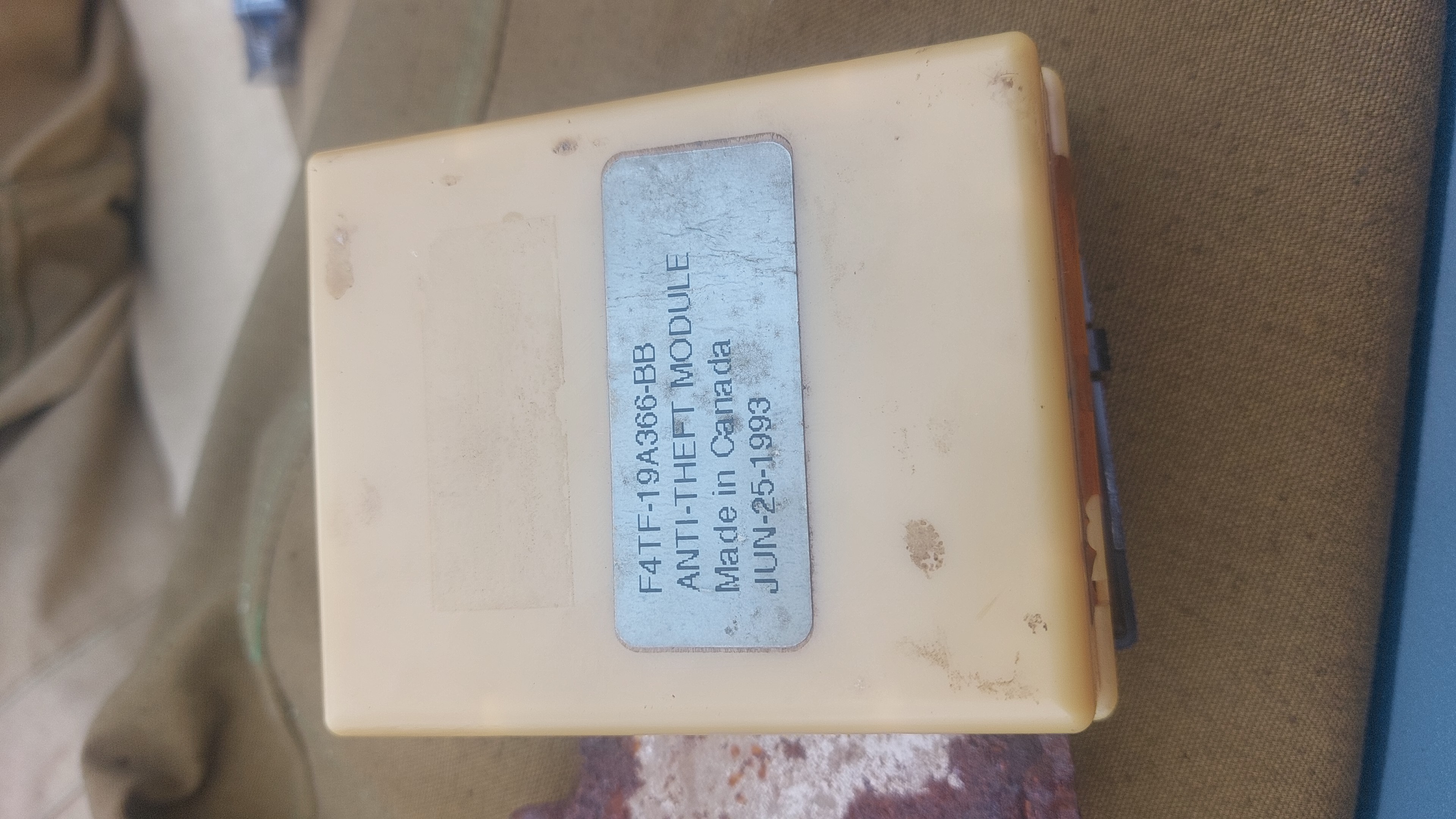

По схеме упёрся в anti theft module. Снял, на него попадала вода и плата прилично окислилась... Ищу подменный. Ещё раз проверял искру. Сперва норм, но потом пропадает.

фото модуля можно?

Фото только крышки модуля
Плата снята...
Плата снята...

антифифт на дорестайле - сильно кастрированный, посмотрите электросхему. Его можно полностью ликвидировать при желании. Командует только стартером и бибикалкой/фарами вместо сирены. И даже полное залитие водой не коротит никаких ценных цепей.
