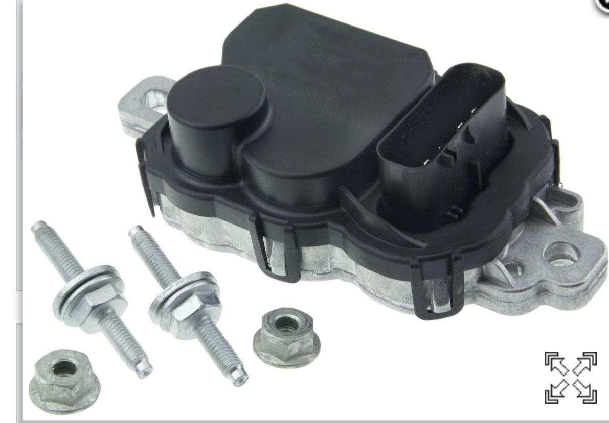

Пару фото что стало с деталью на Экспидишине за три года в Москве.
Это модуль управления топливным насосом, стоит сзади, на раме.
На третьем фото, это то как модуль выглядел три года назад.

на ф-150 он стоит там же и в риге за 3 года выглядит практически идентично
Motorcraft
