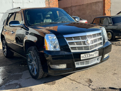

Dima » 20 ноя 2025, 09:05
BergMan писал(а): ↑20 ноя 2025, 08:55
Dima писал(а): ↑17 ноя 2025, 20:31
Поэтому приходится ездить на старых авто, в которых приходится что-то делать.
Дим, купил 2й эскалейд - и молчОк ?
Давай рассказывай, "почему, ну и как и вааще"

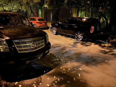

Да так вышло. Не смог отказаться от этого предложения. Машину давно знаю. Последние 5-6 лет денег на нее не жалели от слова совсем. А так, считай двойник. Рестайлинг, черный, платинум, только оптика передняя обычная. Ну и набор опций больше, чем на 2010.

Dima » 22 ноя 2025, 20:33
Близнецы
Во-первых это красиво!

BergMan » 23 ноя 2025, 13:16
Dima писал(а): ↑22 ноя 2025, 20:33
Близнецы
Дим ! Я понимаю, что хорошо готовый кадилко - это замануха... Ну а дальше-то что ? 3 машины в семье ....

Dima » 23 ноя 2025, 17:47
BergMan писал(а): ↑23 ноя 2025, 13:16
Близнецы
Почему 3?
4!
Пусть пока будет, время покажет как поступить.
