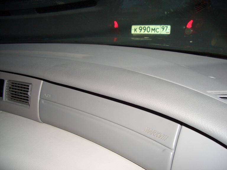

Медленно, но верно занимаюсь салоном, наконец-то закончил с торпедой. Практически всю разобрал, проложил изоляцией от скрипов, восстановил крепления панелей, заделал дырку в козырьке торпеды, перекрасил 50% панелей (брал с EBay.com черные и перекрашивал в свой цвет).

С рулём здорово получилось! Про перетряхивание торпеды я вообще молчу

Изоляцию делал кусочками искуственной замши + узенький двухсторонний скотч. Руль не перетягивали, а красили заводскую кожу + аирбэг.GoaD писал(а):Классноя тоже собираюсь заказать трим-комплект под дерево.

это датчик температуры воздуха в салоне, с задней стороны к нему должен идти гофрированный шланг. посмеялся

У пассажирского аэрбэга цвет должен совпадать с пластиковыми вставками (те что с лева и с права).GoaD писал(а):М писал(а):про зы:![]()
я то думал это подсветка такая...может за лого зеленый светодиод тогда впиндюрить...красиво будет. У пассажирского аэрбэга цвет должен совпадать с торпедо? а то у меня салон беж а подушка черная.
Про светодиод забудь, он будет греться, и давать неправильную информацию на датчик температуры в салоне, из-за чего у тебя будет вечный холод в салоне.
А если учесть, что я до..ался до них и они её перекрасили удалив мелкие недоделкиAOR писал(а):Я тоже собираюсь обод рулевого колеса покрасить, перетягивать смысла не вижу, состояние гуд, но обычные потертости. Видел марковку у М живьем, вполне прилично получилось.
