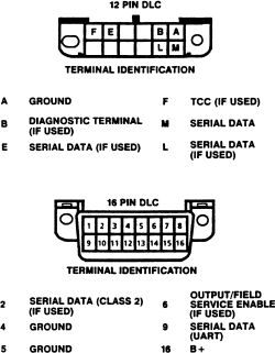

Всем доброе утро!
Хотел считать коды ошибок,снял крышку с диагностического разъема,а на нем отсутствует Diagnostic Terminal, т.е. pin "B". Задействованы только три пина и соответственно к ним подходят три провода:пины A, L, M.
Для диагностики пин B нужно замкнуть на землю-пин А.
Я проверил, "A" действительно корпус.Почему нет "B" не понятно,в жгуте только 3 провода.
Вопрос: как можно считать коды в этой ситуации?
Картинка прилагается(верхний 12-пиновый разъем).

Оказывается никак,только сканером....
