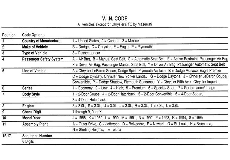

Сообщение Silver » 25 сен 2007, 15:38
Вот здесь http://arrc.epnet.com/autoasp/framerq.asp (логин library пароль library) выбираем год, plymouth, sundance и свой двигатель
И находим очень много полезной информации по своему автомобилю :wink: включая мануал :D
На вашем авто должен быть VIN (прямоугольное окошко в торпеде в левом углу, под лобовым стеклом), в вашем случае он будет ещё продублирован на табличке в моторном отсеке. Так же на вашем авто стоит номерной митцубишевский двигатель, где искать номер:
All engine assemblies carry an Engine Identification Number (EIN).
On the 3.0L V6 the EIN is located on the rear of the engine block directly under the cylinder head near the exhaust manifold.
In addition to the previously described EIN, the engine assembly carries an engine serial number which must be referenced when ordering engine replacement parts.
The engine serial number is located on the rear face of the engine block, directly below the cylinder head (below the EIN).
