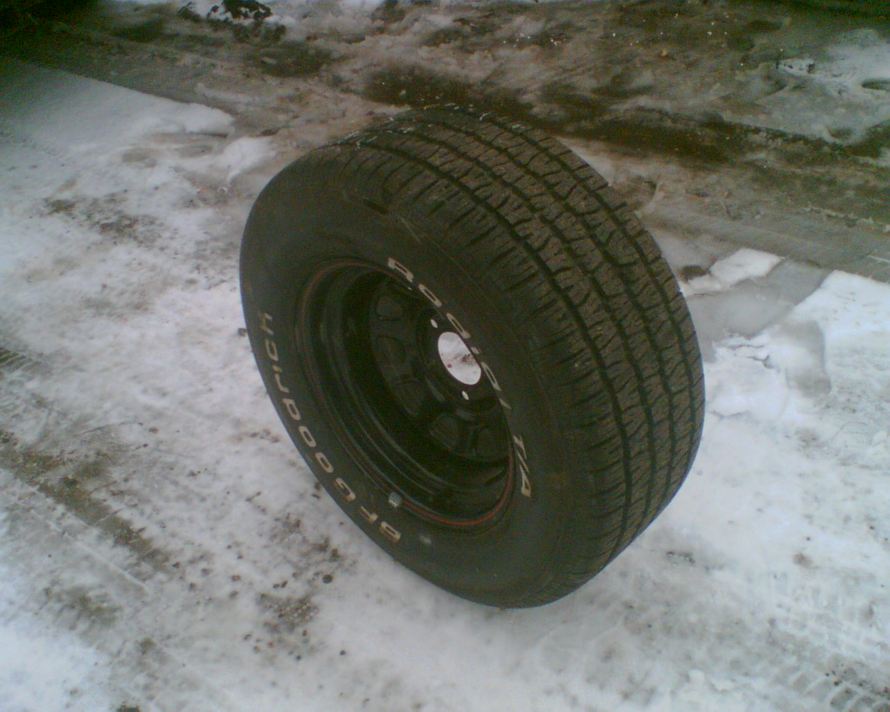

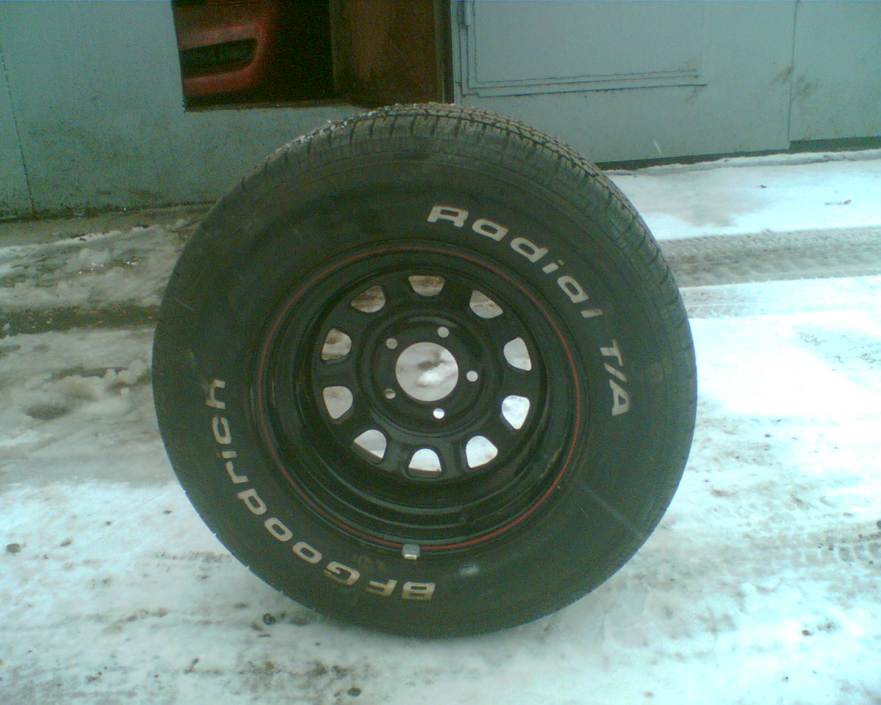

Фаер пока не ездит, но на чем ему ездить уже есть:
перед 235х60х15
зад 255х60х15
Ух!!! как они будут торчать из арок :shock:
(367.58 КБ) 59 скачиваний
(379.48 КБ) 75 скачиваний

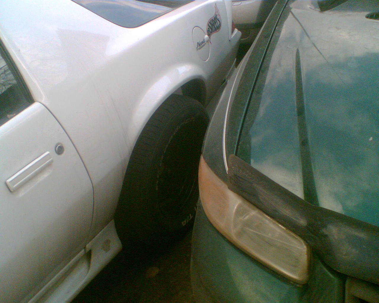

Viktor
Сообщения: 1517
Сообщение Viktor » 07 мар 2008, 17:01
наверное вот здесь :oops:
(372.1 КБ) 55 скачиваний

Viktor писал(а):Фаер пока не ездит, но на чем ему ездить уже есть:
перед 235х60х15
зад 255х60х15
:D Нормально будут торчать :) По пацански :D От вылета дисков в первую очередь зависит. Рекомендованный вылет передних дисков для твоей птицы от 0 до 20.
У тебя штатные (на табличке посмотри) какие передние колёса?
Если 215/65/15 - то твои 235/60/15 это самое большое, что можно безболезнено впихнуть. 8)
Ибо максимум для твоего передка это 235*679мм, а ты ставишь 235*663мм
