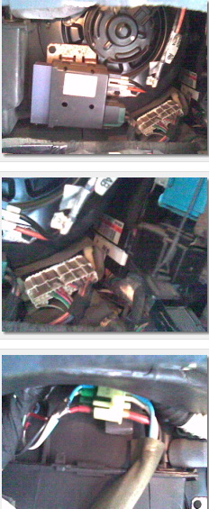

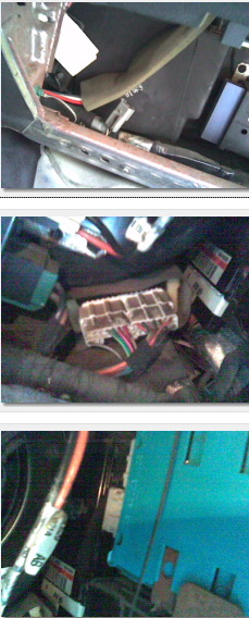

Значит разобрал бардачёк,завёл!
Как я не дергал все разьёмы,всеровно климат продолжал работать!
Я тут пару фото сделал,качество с телефона правда ,и видно плохо
Но всётаки где тот самый блок управления климатом и разьём ,который мог отходить
Да и что ж за загадка блин к лету
А прелохранитель климата под капотом чтоли?в коробке черной?

В середине металлический черный - это мотор, на нем разъем - это первая точка. Блок, что на нем с разъемамаи вправо - это блок управления, у него 3 провода на входе и 2 провода на мотор.
Предохранитель основного блока - в дверке слева от руля, предохранитель собственно вентилятора - вроде под капотом. подробнее - схема в мануале электронном, Electronic Automatic Temprecher Control (EATC) в разделе Электрики (первая кнопка в верхнем ряду программы).
