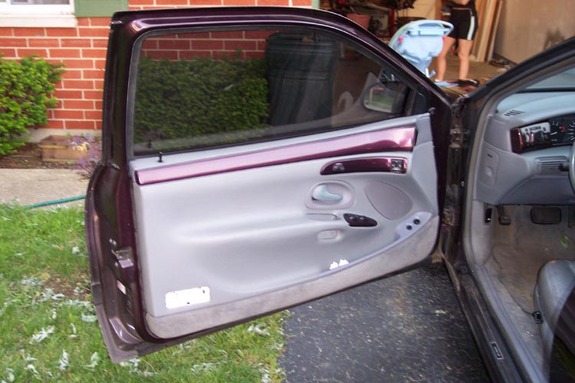

Там скорее твердый чем мягкий, а на Марк делают так:
Mercury Grand Marqis 1988 живой
Lincoln Navigator I 1998
Сообщение Николай Пименов » 26 май 2008, 11:48
Это я видел, это переделаны эти "резиновые" вставки, хотелось именно не перекрашивать всё на свете.
