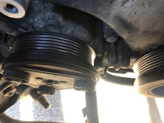

Сообщение Andrew26 » 23 дек 2022, 10:59
Вот так получается

Я хотел Тайчам попробовать снять фишку и помереть сопротивление на датчике и посмотреть идет ли питание на фишку, но не получается никак ее снять. Боюсь сломать. Осложняется это все тем, что на улице этим занимаюсь.

Фишку снять так мине вышло в течении часа. Сейчас снял шкив компрессора кондиционера и затем сам кондер. По другому уже не знаю как быть. Фишка на супер клей приклеена к датчику

Николай Пименов писал(а): ↑22 дек 2022, 20:35 где компрессор кондея датчик колена. по вертикали - на одном уровне с осью колена. по глубине от морды мотора - практически в передней крышке.
вероятность смерти проводки выше вероятности смерти датчика - возраст.
Вы были правы! Я смог снять фишку и там все было в окислах и грязи. Зачистил все и попшикал очистителем контактов. Машина завелась с пол оборота. Спасибо Вам!
