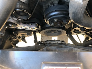

Приветствую всех. Вчера целый день ездил на машине. Проблем никаких не было. Приехал вечером домой и поставил машину. Сегодня автомобиль отказывается заводиться. Стартер бодро крутит, машина даже не пытается схватиться. Бензонасос гудит, бензин тоже есть. С канистры долил еще 20 литров и результата это не дало. Вспомнил, что когда покупал машину произошло тоже самое. Тогда скинули аккумулятор минут на 30 и машина завелась с пол оборота. Проделал тоже самое, но результата не дало. С чего порекомендуете начать ? Спасибо.

датчик коленвала

У меня точно так с датчиком коленвала было. Дело оказалось в поводке.

В какой области находится датчик коленвала ? Спасибо

Если написать в Гугле "lincoln mark viii crankshaft position sensor" и попросить показать картинки, а не результаты поиска, то будет много картинок со стрелочками.

где компрессор кондея датчик колена. по вертикали - на одном уровне с осью колена. по глубине от морды мотора - практически в передней крышке.
вероятность смерти проводки выше вероятности смерти датчика - возраст.

Надеюсь повезет мне и это датчик. Я же правильно понимаю, что если датчик не исправен, то искры не будет ?

Или будет невовремя.
не забываем что проводке - скоро 30 лет...немолодая уже сильно...

Да, тут Вы правы. У меня был bmw e38 1994 года. Там датчики вылетали, а проводка была капитальная ☺️. Сейчас пойду сниму датчик. Хоть визуально на него гляну. Есть у меня товарищ на таун каре, у него вроде такой же стоит. Может получится подкинуть его датчик.

У меня датчик уперся в компрессор кондиционера. Я правильно понял, что его нужно снимать для извлечения датчика ?
