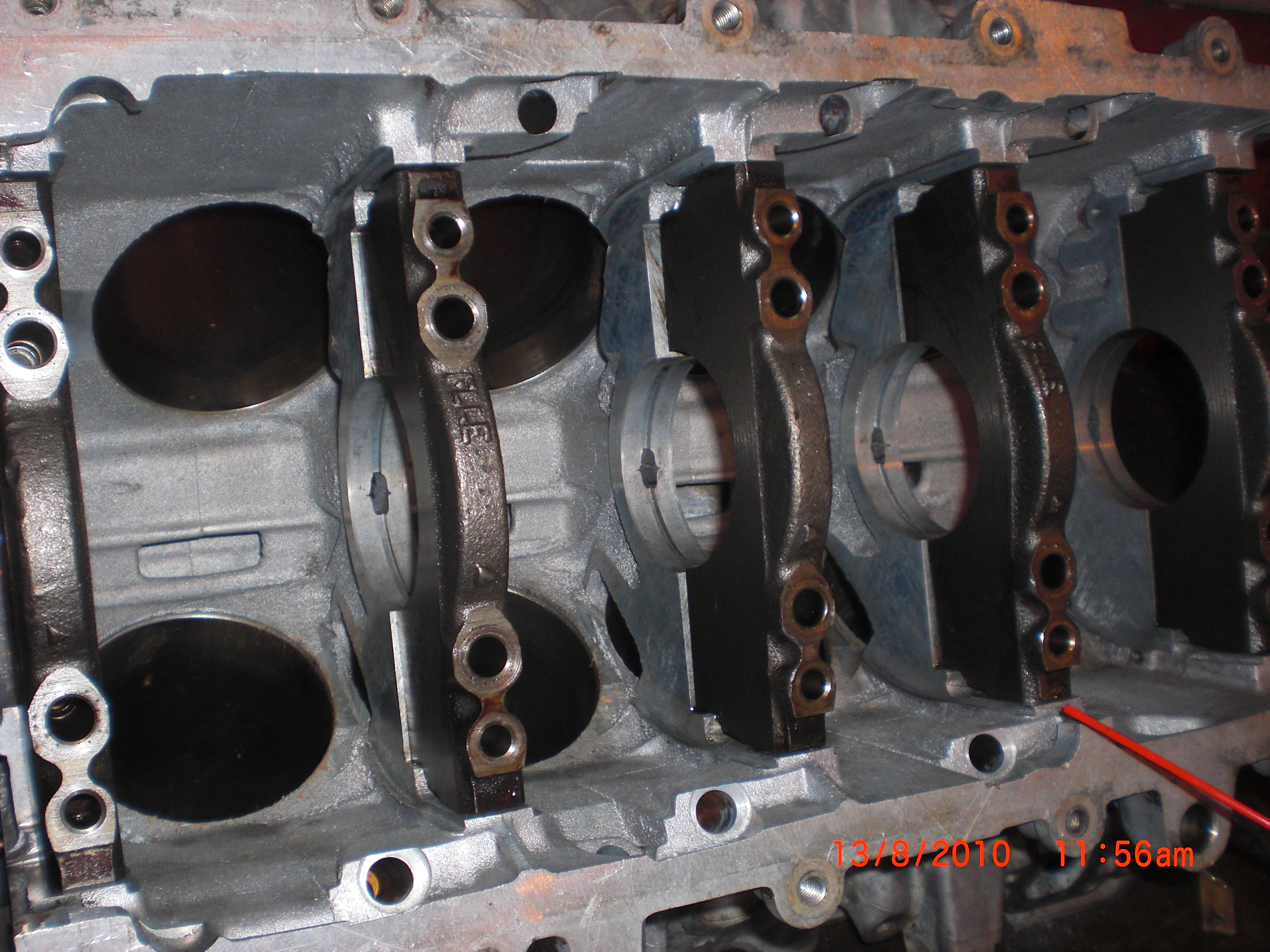

патапкин
Сообщения: 744
Зарегистрирован: 02 апр 2010, 23:03
Откуда: омск
Re: Стук в двигателе.
Сообщение патапкин » 14 авг 2010, 07:37
как и обещал вот так выглядит мотор изнутри после химии
sam01
Сообщения: 633
Зарегистрирован: 27 май 2006, 17:12
Сообщение sam01 » 14 авг 2010, 09:38
А теперь название химии - в студию!:)
