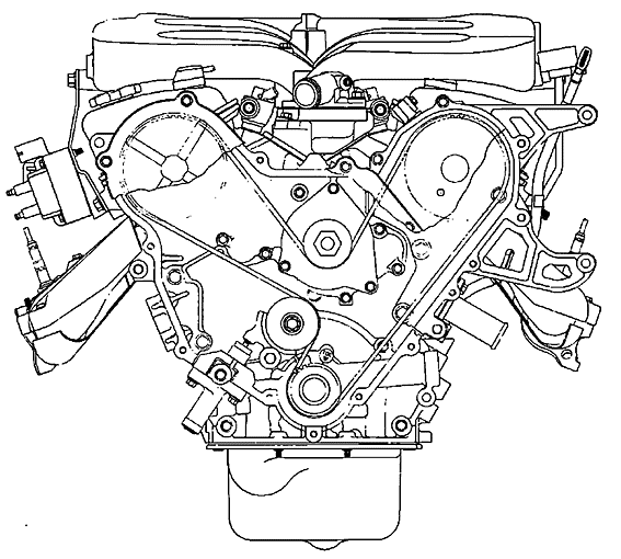

Николай Пименов писал(а):На самом деле, есть V6 "правильные" (с развалом 60 градусов) - они не так тарахтят, и есть "неправильные" (с развалом 90) - вот они как раз немного тарахтелки (или наоборот - но факт, что звук разный). Причем звук не коррелирует с вибрацией вообще - там балансирные валы, они вибрацию гасят в корне, но звук...
У меня, похоже, "правильный". Но всё равно тарахтит. В основном слышно клацанье форсунок.:)
Вот картинка из service manual:
двигатель. вид спереди.
