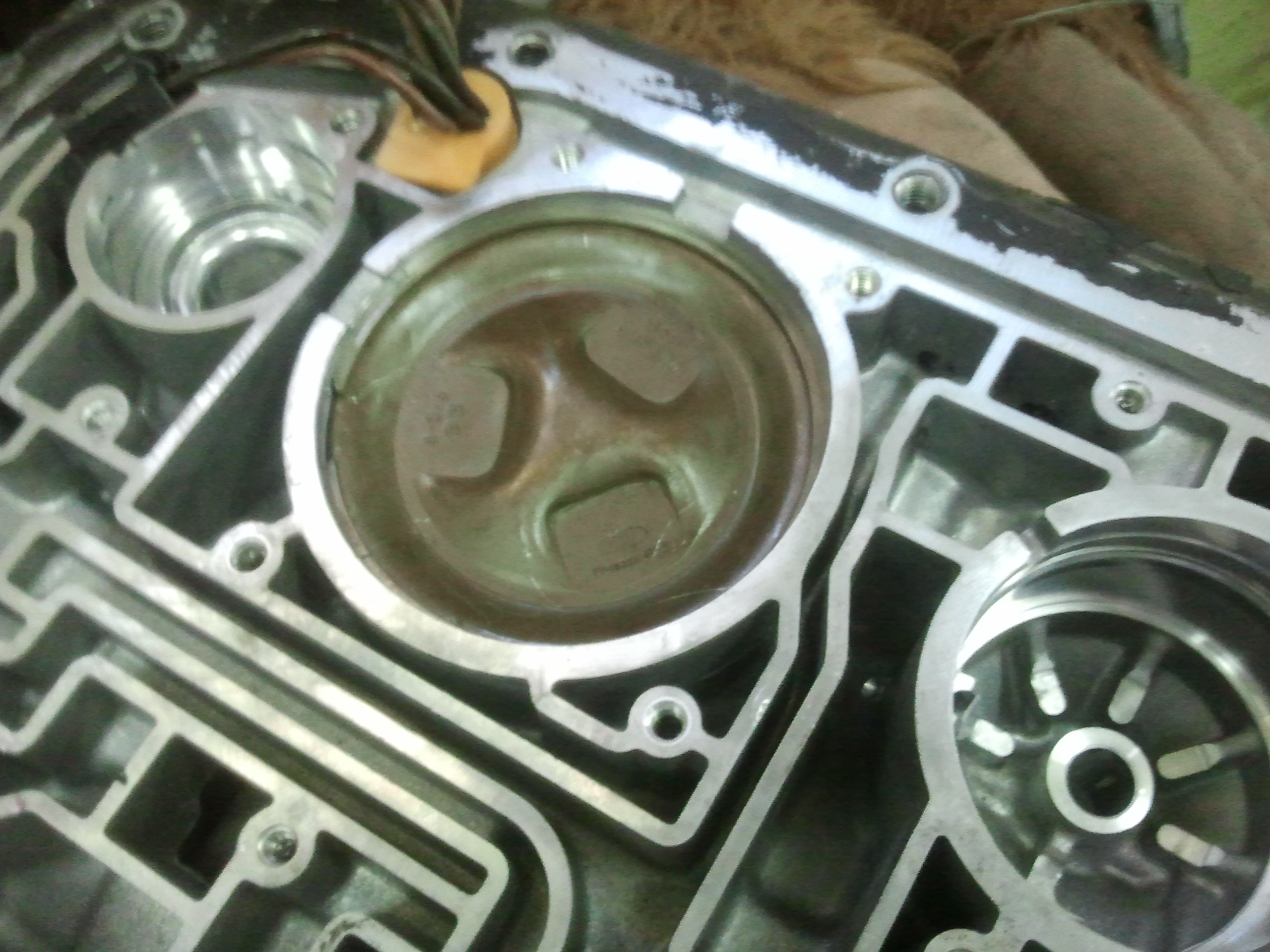

Неее,масло норм, отходило только 2,5 тыс. Миль. Вот поршеньки 1-2 и 2-3 не менялись. И датчик скорости стремный-перегретый(мастер сказал). Что это и де стоит хз.
Re: Есть вопрос!Давай давай!
вот эта штука всавленая в хвост коробки и есть датчик скорости
а поршня про которые ты говориш находятся в коробке если снимешь поддон увидиш только не помню какой то так видно а какой то находиться под плитой вот места под них видно
а легкий толчок слегка заметный хоть как быть должен это же не механика
может не стоит мешать машине ездить
