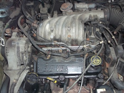

подскажите мощность двигателя на тарасе
подскажите мощность двигателя на тарасе с вот таким двигателем 3.0L V6 EFI

Re: подскажите мощность двигателя на тарасе
145 лс (может быть чутка меньше, но точно не больше)
А В ПТС НАПИСАНО 223
SHO?
http://en.wikipedia.org/wiki/Ford_SHO_V6_engine#3.0
The SHO V6 was a high-tech and revolutionary design when it debuted in 1988. Displacing 3.0 L (2986 cc/182 cu in), it was an iron block, aluminum head 24-valve DOHC engine with an innovative variable length intake manifold. Its oversquare and symmetrical design, which sported an 89 mm (3.5 in) bore and 80 mm (3.1 in) stroke, gave the high-revving engine an output of 220 bhp (164 kW; 223 PS) at 6200 rpm and 200 lb·ft (271 N·m) of torque at 4800 rpm at the flywheel, and it sported the added luxury of being able to be used in rear-drive applications. Redline was marked on the tachometer at 7000 rpm, and fuel cut-off occurred at 7300 rpm. The engine was capable of 8500 rpm, but it was electronically limited to 7000 rpm due to the Ford accessories in the prototypes malfunctioning at approximately 8000 rpm. This engine was only available with the Ford MTX-IV transmission.
погоди щас фото двигла выложу
перейди по этой сылке http://vkontakte.ru/album143106309_148831420
На работе нет ВК
Сюда фотку запости
объясни как ее сюда сунуть
Нажимаешь "Ответить", внизу - "Добавить вложения" и кнопка "Выберите файл". Выбираешь фотку на компе и нажимаешь "Добавить файл". А потом ниже поля сообщения появляется ""Вставить в текст сообщения"... После её нажатия появляется attach в тексте сообщения...
Блин, ну ты даёшь! Ты же запихивал сюда фотку своего тараса, и не знаешь как это делается?
Ну Вулкан... А в ПТС-е - SHO (Yamaha). Возможно предхоз имел там SHO, а когда накрылся, поменял на Вулканю Либо по "ошибке" ввезён с неправильной мощностью... Повезло, что могу сказать ...
