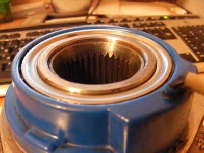

Озадачился я тут заменой данной детальки ... Предыдущий раз менял такой с левой стороны в 2007 году ... Пришёл черёд правой. Но ...
Приобретённая деталь оказалась отличной от той, что стояла - смотрите фото.

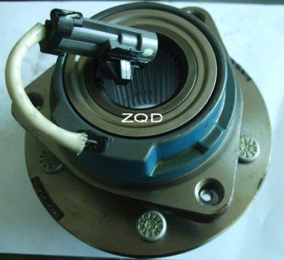

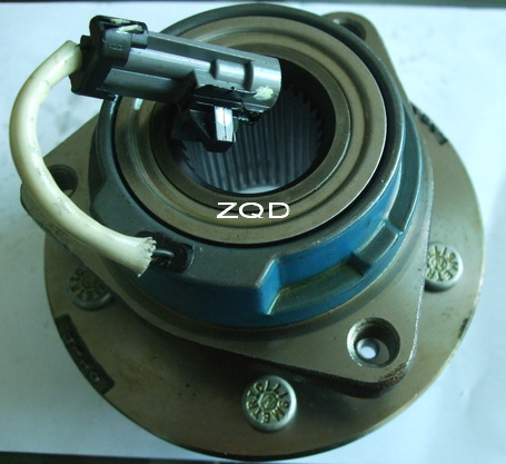

На обычной (фото 2) внутренняя обойма (там где шлицы) напрямую упирается в ШРУС .
На приобретённой появилась ещё одно кольцо. ШРУС упирается в него и возникает вопрос - не будет ли он давить на подшипник? Как видите, по толщине кольцо так же выступает над кольцом, закрывающим сальник.
Что это - возможный вариант замены или продали не то?
Авто - Chevrolet TransSport 1998 year.
Новый вариант.
Новый вариант.
Вариант, который стоял изначально.

Продали скорее всего то, просто современную версию. Может, у современных ШРУСов там выступ?
Я бы смерил длину внутренней обоймы, если в новой на 1 мм или около того короче - при сборке вставить колечко соответствущей толщины между ШРУСом и ступицей и не парится, всё будет ок.

То есть при помощи колечка добиться, чтобы ШРУС упирался в обойму со шлицами, а не в выступающее дополнительное кольцо? Простое и логичное решение ... Спасибо - буду пробовать. Но хочется всё же узнать - что это за разновидность.

Запросто новая (заменная) ступица может быть совместима с новым ШРУСом только, конструкцию с некоего года поменяли, и в запчасти поставку старого конструктива прекратили, авто-то уже немолодое ни разу.
Идея понята правильно, но так делаем после замера длины внутренней вращающейся части со шлицами, при наличии разницы. Иначе для такой смены конструктива могут быть какие-то другие соображения у производителя, и надо разбираться в технической целесообразности. Но при любом раскладе вот эта тоненькая железка - это просто пыльник, упираться с силой должно только во внутреннюю обойму со шлицами.

А промежуточный этап таков - правильный конечно, вариант номер 2 (который и был), а вариант 1 имеет право быть, но требует определённого момента затяжки ...
НО!
Ни один из ТОРГАШЕЙ (по другому и не скажешь), у которых в каталоге светится этот вариант, этот момент сказать не могут, вернее могут, но называют диапазон от 116 до 250 Ньютонов на метр ...
