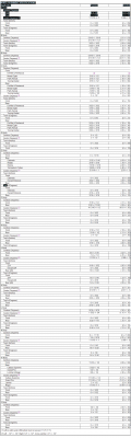

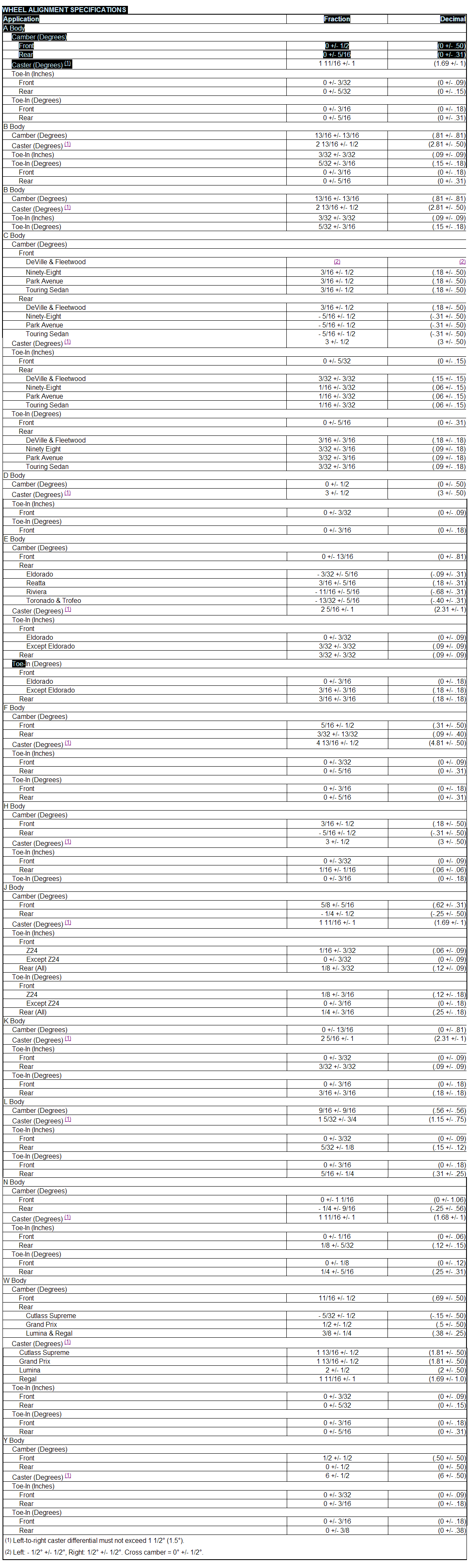

Почтеннейшие, подскажите плиз, какие размеры углов колес установлены для понтиак бонневиль 1991 года рождения,нужно для схода-развала, сам живу в другом городе, где такой информации нет. Всем спецам заранее спасибо!

Zhukovsky
Сообщения: 554
Откуда: Балашиха
Re: сход -развал понтик бонневиль
Сообщение Zhukovsky » 03 май 2012, 23:04
Надеюсь это то что нужно

Сообщение протон » 05 май 2012, 22:07
Zhukovsky писал(а):Надеюсь это то что нужно
Спасибо,Zhukovsky, а принять во внимание нужно то, что выделено?

Сообщение Zhukovsky » 06 май 2012, 00:11
Нет, выделение получилось случайно, когда копии экрана делал. А что конкретно принять во внимание я не знаю. Наверное все зависит от кузова ( на эту мысль наводят записи в таблице типа - A BODY, H BODY и т.д.). Может кто-нибудь из знатоков GM подскажет.
В википедии http://en.wikipedia.org/wiki/Pontiac_Bo ... .80.931999, под фотографией модели 92 года, написано - Platform H-Body. Может это оно и есть?
