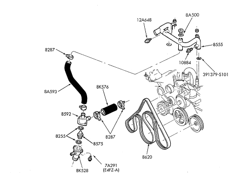

Судя по картинке моя вот 8620
А по номерам детали вроде DAYCO 71687 By-Pass Hose
не?
не?

Я долго и нудно разбирался с этими трубками Дайко, но комплект таки заполучил!
Итак. По твоей картинке.
Трубка №5 - только родная, совместимых нет. Вероятность выхода из строя - 0%, оставляем какая есть.
Трубка №8 - Dayco #71686.
Трубка №11 - Dayco #70081 + обрезать по образцу. Да, вот так, так и задумано в Дайко.
Трубка №13 - ACDELCO #16174M.
Далее переходим к следующей картинке. По ней:
BA593 - Dayco #71687.
BK576 - идем в автомагазин и покупаем 10,25 см трубки охлаждения диам. 38 мм поприличнее на вид. Обычно продают полметра - вот полметра и берем, потом отрезаем 10,25 см.
Кроме того есть 2 трубки сзади мотора к радиатору печки:
GATES #19689 и GATES #19688.

Затем? что по большому счету пофиг - это раз, а ещё потому что честно говоря, я написал какие попались на глаза первыми. На самом деле ACDELCO #16174М = Dayco #71688, GATES #19689 = Dayco #86101, GATES #19688 = Dayco #86102. Для маньяков марки Дайко спешиал.
