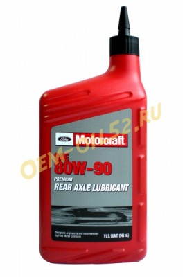

Сообщение GoaD » 04 авг 2012, 13:17
У меня такое заготовлено
Re: Масло для моста
Сообщение Николай Пименов » 04 авг 2012, 13:40
А у тебя ЛСД?
Re: Масло для моста
Сообщение GoaD » 04 авг 2012, 13:48
это не важно, масло подходит и под лсд тоже.
Re: Масло для моста
Сообщение Николай Пименов » 04 авг 2012, 14:03
Подходит конечно, но это называется просто - "перебор".

Сообщение Tapkin » 04 авг 2012, 14:19
Ага, деньги на ветер, ненужные присадки.

Сообщение GoaD » 04 авг 2012, 14:53
Нуда конечно 280 руб. за кварту дорого, ога)

Сообщение Николай Пименов » 04 авг 2012, 15:54
Только вот продается это далеко не везде, и хз что внутри (марочка скажем так не больно ходовая). Можно и попроще чего, не столько дешевле, сколько "пошел и купил".

Сообщение Tapkin » 04 авг 2012, 17:24
Просто в каждому ларьке такого нет, а без прискадки есть. Так что как совет не годится. Да и кварты две понадобится :)

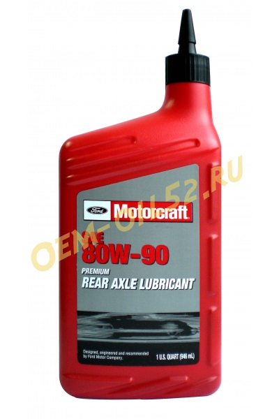

Сообщение Николай Пименов » 04 авг 2012, 17:42
Там 1,4 литра, 3 пинты (т.е. полторы кварты).
80W90 марка, и до 75W140. 90W низя.
Родная жижка выглядит так
