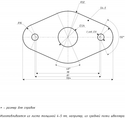

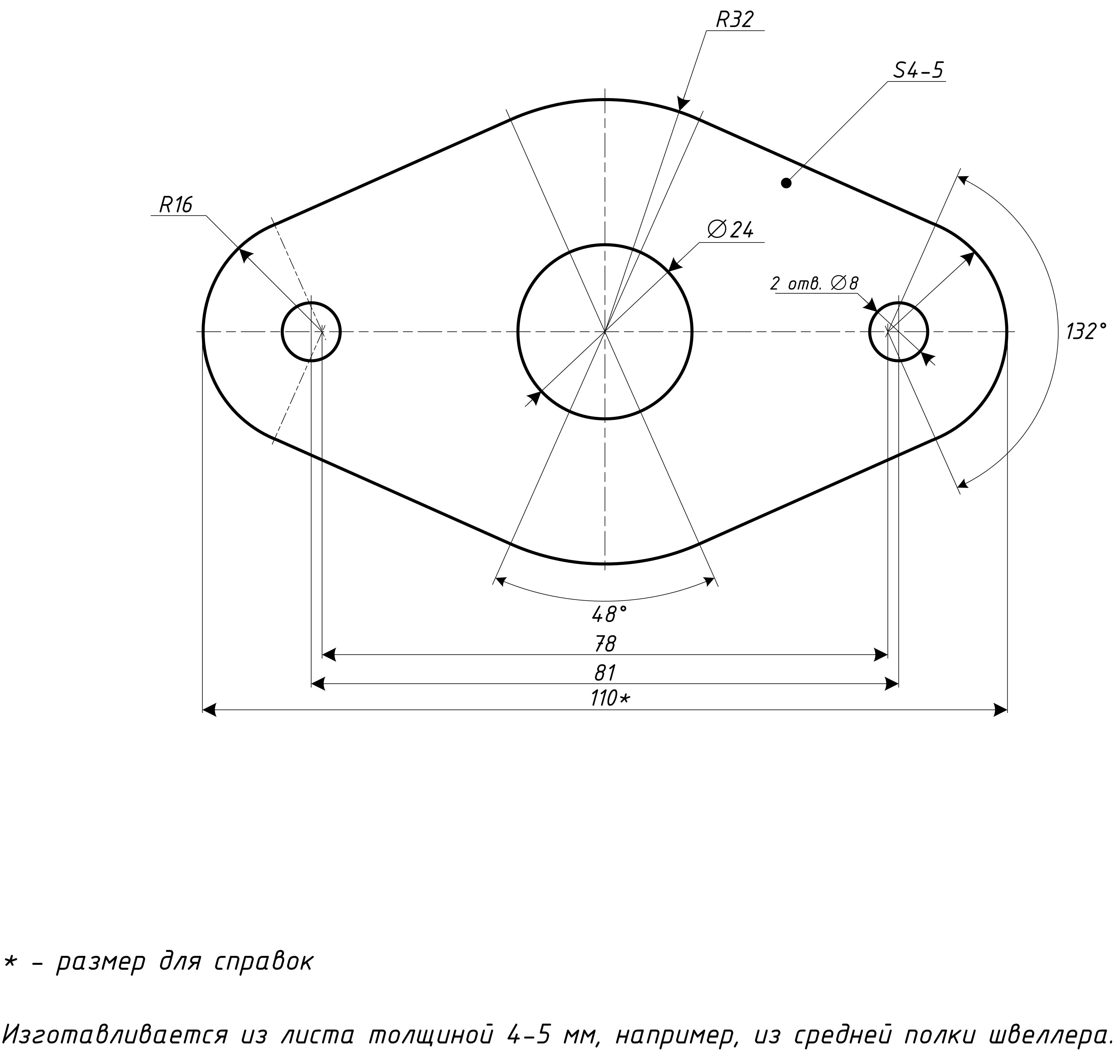

Кстати, кажется, кто-то (Николай?) показывал чертежи опор задних амортов, что идут по этой ссылке за 40 баксов. Кинтесь ссылкой или еще раз покажите, пожалуйста.
Re: Ищу комплект пневмы
Сообщение Николай Пименов » 19 авг 2012, 14:14
Проснулся...И типа в тему, ага.
Tapkin
Сообщения: 1888
Сообщение Tapkin » 19 авг 2012, 16:28
А в dwg или в чем там был сделан чертеж есть? :)
Сообщение Николай Пименов » 19 авг 2012, 16:29
Уже нет.
А чем этот-то не нравится??
Tapkin
Сообщения: 1888
Сообщение Tapkin » 19 авг 2012, 16:38
Да нравится, просто перечертить нужно будет в dwg, чтобы на станке выпилить.
Сообщение Николай Пименов » 19 авг 2012, 16:41
Не, рисовано это не в разумном векторе, в двг никак не "транспонируется", под двг так и так заново рисовать.
