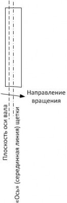

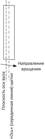

Re: Схема генератора марк
Щетки смещены относительно плоскости, роходящей через ось вращения в сторону вращения. Т.е. когда они стачиваются - получается не прямоугольник, а трапеция (вот попробовал нарисовать).
ага, понятно, кроме ускоренного износа ничего не должно произойти, вылечиться заменой щеточного узла если что и притрется в "правильную" сторону)
