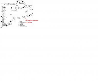

Bikhorn
Сообщения: 272
Зарегистрирован: 12 ноя 2009, 22:50
Откуда: Краснодарский край
Re: ох,надо
Сообщение Bikhorn » 03 май 2013, 01:45
на щитке приборов PRD12, таже комбинация и фкв написана коробка 4ступка.а тут?

Re: ох,надо
Сообщение alexauto2005 » 03 май 2013, 11:56
Bikhorn писал(а):на щитке приборов PRD12, таже комбинация и фкв написана коробка 4ступка.а тут?
Если PRND21 , то похоже на 3-х ступку.
А кнопка выключения 4 передачи есть?
Кнопка называется O/D OFF.

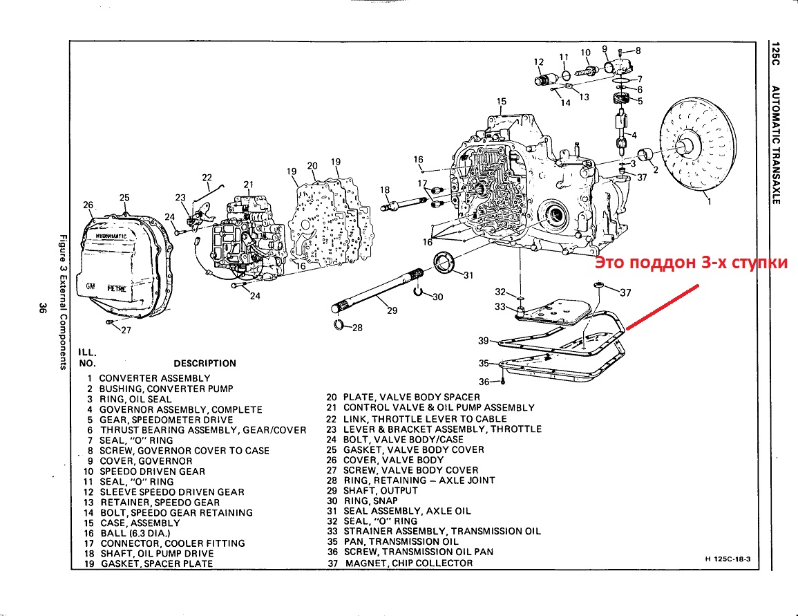

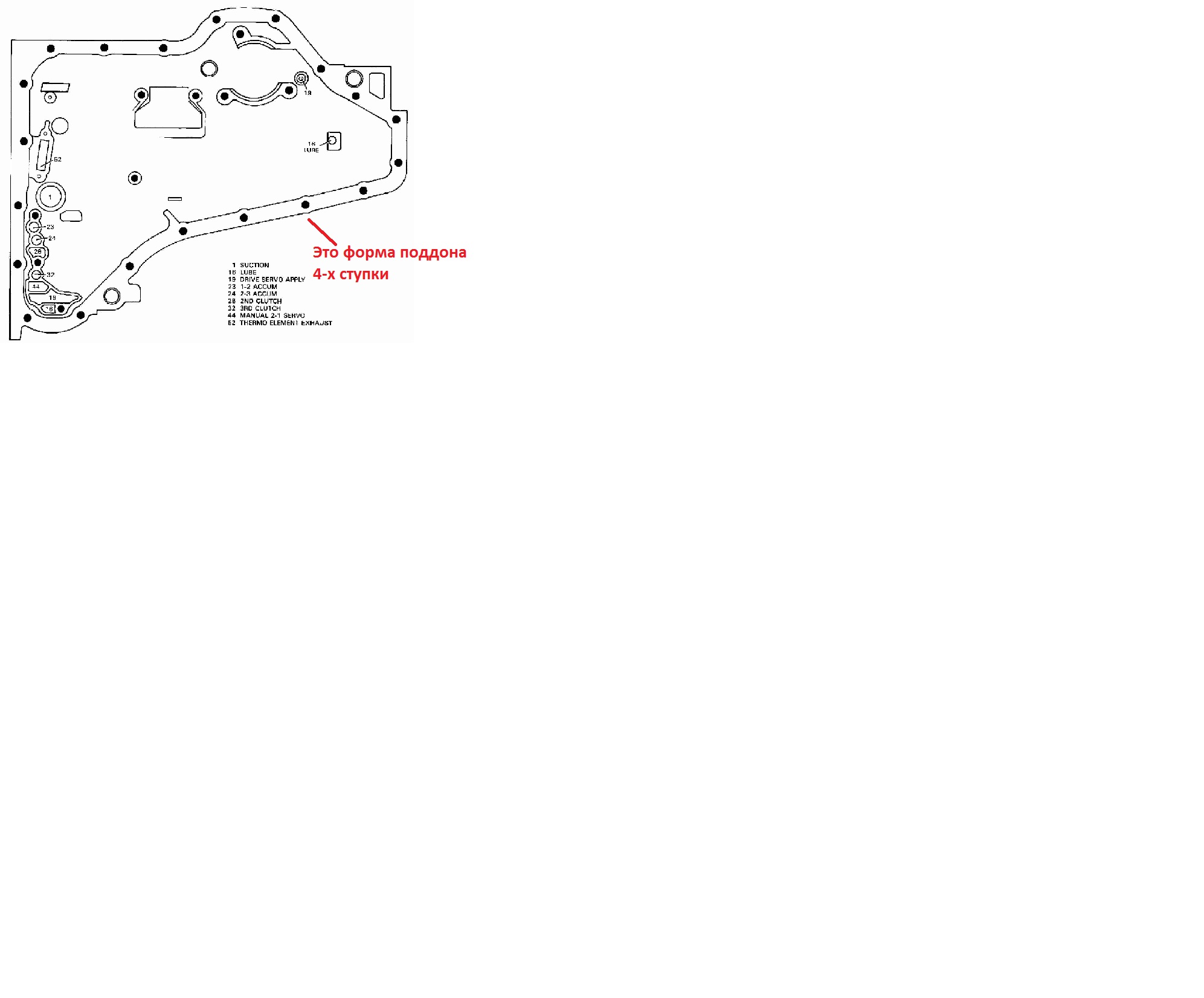

alexauto2005
Сообщения: 352
Зарегистрирован: 08 май 2010, 00:14
Откуда: Россия,Тула
Re: ох,надо
Сообщение alexauto2005 » 04 май 2013, 00:46
Bikhorn писал(а):кочерга у меня на руле,но там кнопок нет никаких!
На кочерге ставят ,но не на всех авто.
Скорей всего у тебя 3-х ступка.
Вообщем придется тебе лезть под автомобиль и смотреть по форме поддона какая у тебя коробка.
Вот тебе картинки для определения по форме поддона.
