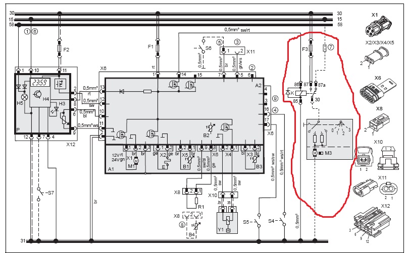

Нужна помощь в подключении. Схемы здесь http://www.webasto-msk.ru/Particles/art_41/
Нихрена в них не понял. Жгуты по салону уже проложил. Установка с комбинированным прибором. Вот на рисунке, к примеру, клемма 58, 15, 30, 31 это что? на что эти провода запитывать?

рис. 30: Электрическая схема автономного отопителя Webasto Air Top 2000 ST, 12 В/24 В с органом управления и вентилятором автомобиля, пояснения см. на стр.104 и 105
Судя по этой схеме - 58 связана с вентилятором печки авто.

58 клемма похоже это сигнал о включенных габаритах - при включении оных включается лампа освещения кнопок и дисплея таймера (Н5 на схеме).
Итак, если у тебя таймер (комбинированный прибор), то берём эту схему и вырезаем (не подключаем) то, то выделено красным. Это как раз управление вентилятором авто. Ты писал, что тебе это не нужно.
F1 , F2 - предохранители по 20 ампер.
Разбираюсь дальше, продолжение следует ...

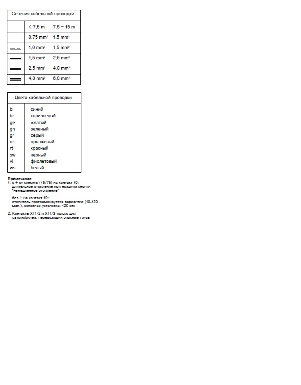

Вот соответствие цветов проводов и их толщины в зависимости от обозначений на схеме.

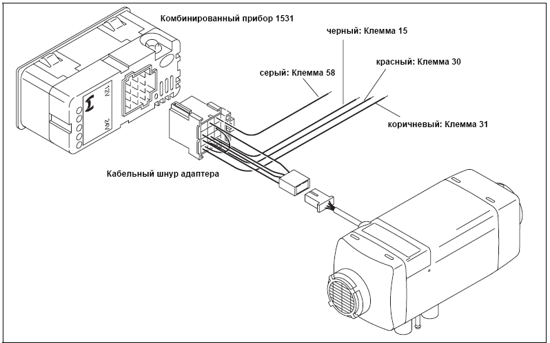

Фотать не стал, темновато в гараже, ситуация такова,- все провода что на первом фото выходят из разъема который вставляется в комбинированный прибор управления обогревателем (далее КПО), с этого же разъема идет жгут на сам фен, от фена жгут идет снова к торпеде и заканчивается пятью хвостами которые нужно куда-то впаять:
1. красный (с колодкой под предохранитель 15А)
2. коричневый
3. серый
4. черный с красной полосой
5. фиолетовый
В потьмах мог ошибиться с расцветкой, но кажется так.
Еще, из разъема КПО кроме двух выше описанных жгутов выходит один отдельный проводок, белый с красной полосой.- ???
2. коричневый
3. серый
5. фиолетовый

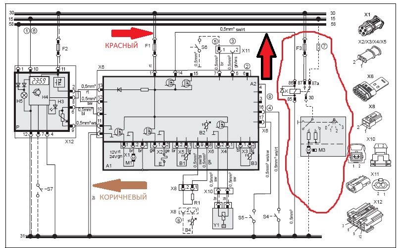

58 клемма - это сигнал о включенных габаритах - при включении оных включается лампа освещения кнопок и дисплея таймера (Н5 на схеме).
На прикреплённой схеме провода, указанные стрелками
красный - на клемму 30
коричневый - на 31 (масса)
чёрный с красной - включение вентилятора печки - ты вроде не хотел включать.
