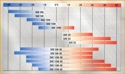

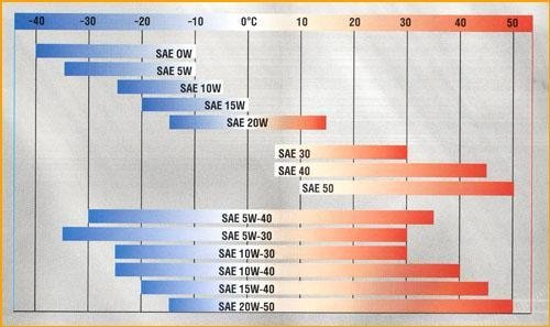

Точнее так: есть картинка одна, которая кочует в разном виде в разных местах и основана на официальных спецификациях Жедек (то есть автора обозначения "ХWХХ") в столбце ПРОВОРАЧИВАМОСТЬ, а не в столбце "нижний предел продавливаемости по уровню 60000".
Так вот 10W - это до -25 и всё.
А то что вы завели при -36 - так там реально весь мотор промерз до этой температуры, то есть стоял более 18 часов на полностью открытом воздухе? Мотор остывает не мгновенно.
