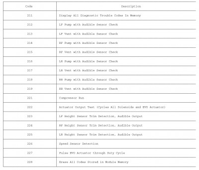

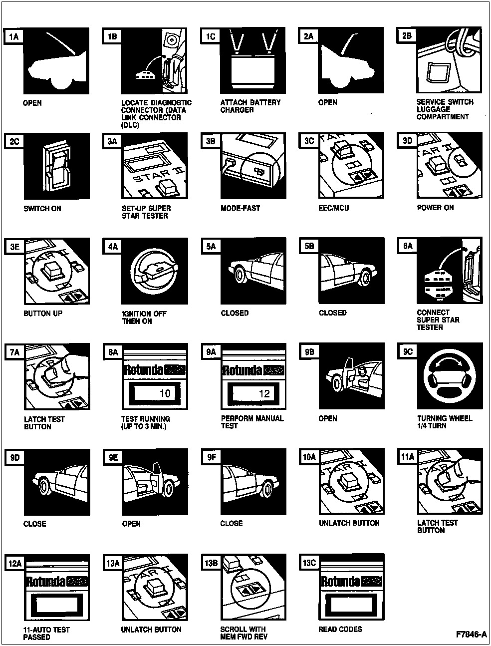

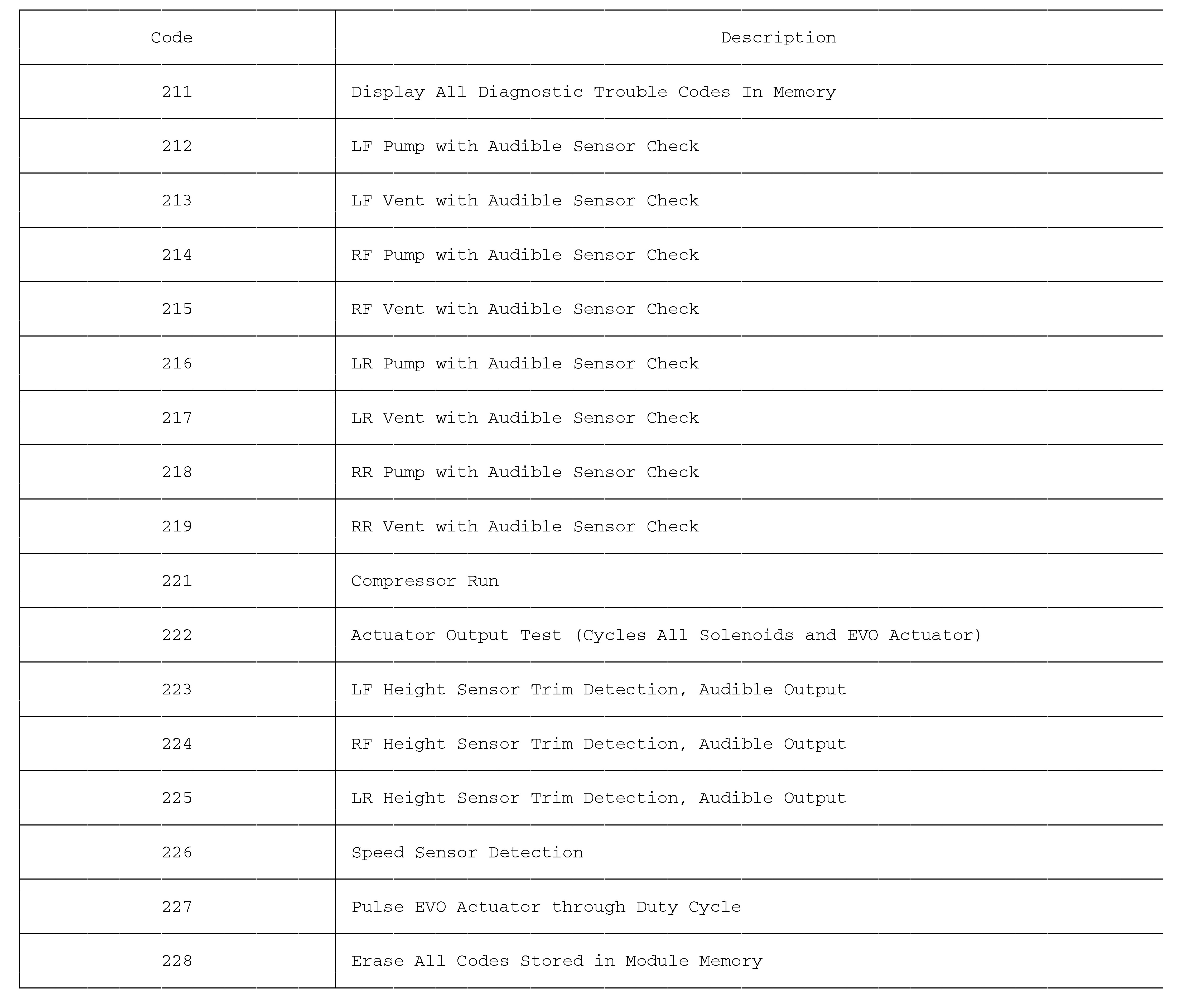

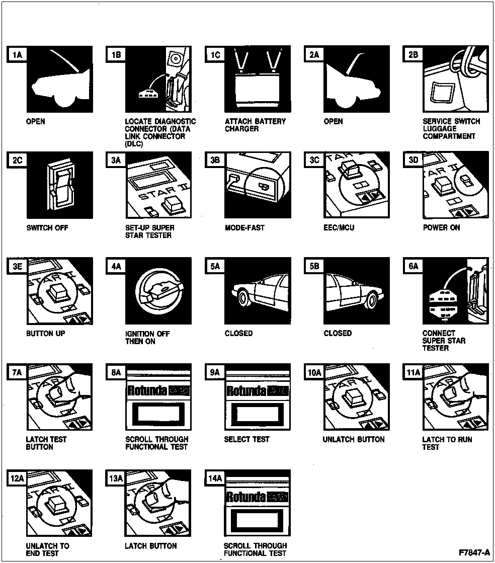

Re: подскажите что с пневмой
10 - начало теста, 12 - повторите тесты вручную (автоматически работать не хочет).
Картинки на тему "точная процедура тестирования" приложены.
Сначала авто: Потом ручные: Плюс к вот этим ручным есть табличка тестов ручных (что что значит):
