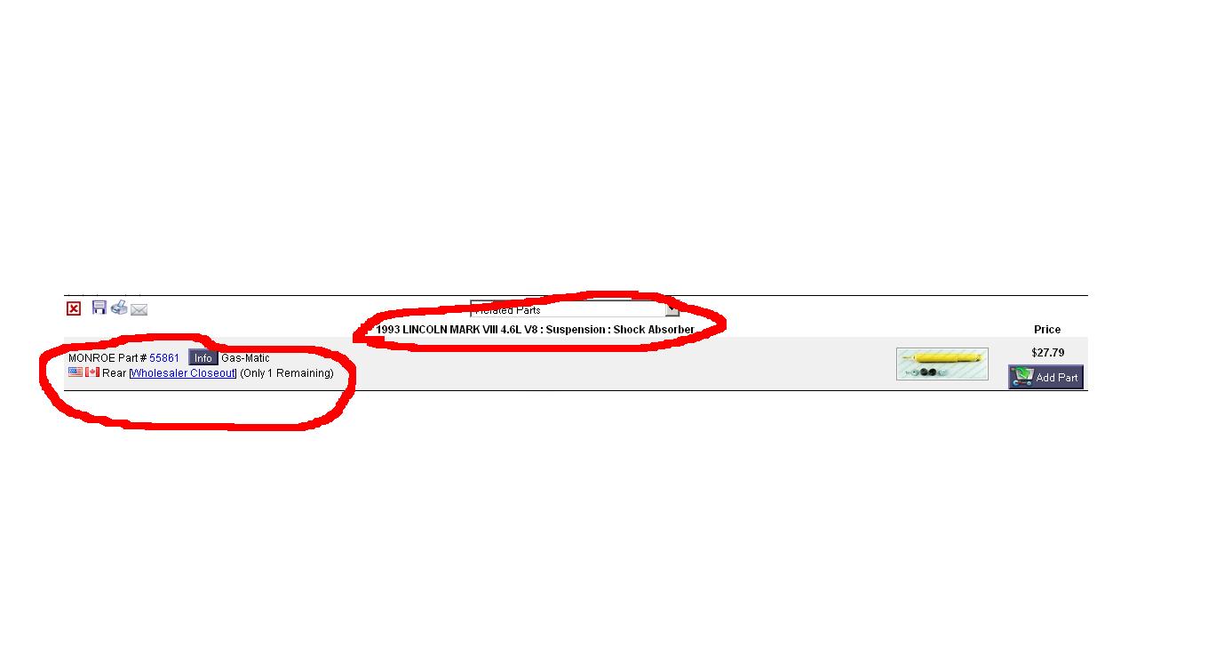

Не знаю насколько видно прилагаю скрин, дабы не казаться идиотом.GoaD писал(а):Рокавта выдает на марка MOTORCRAFT Part # AS497G {#F3LC18008CA, F5LC18080BC, F5LY18125A}

Дык ты не смотри тока свой год, смотри все года на марка, у них запчасти по годам раскиданы, но мы то знаем что они подходят и к другим.

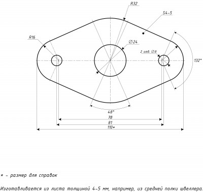

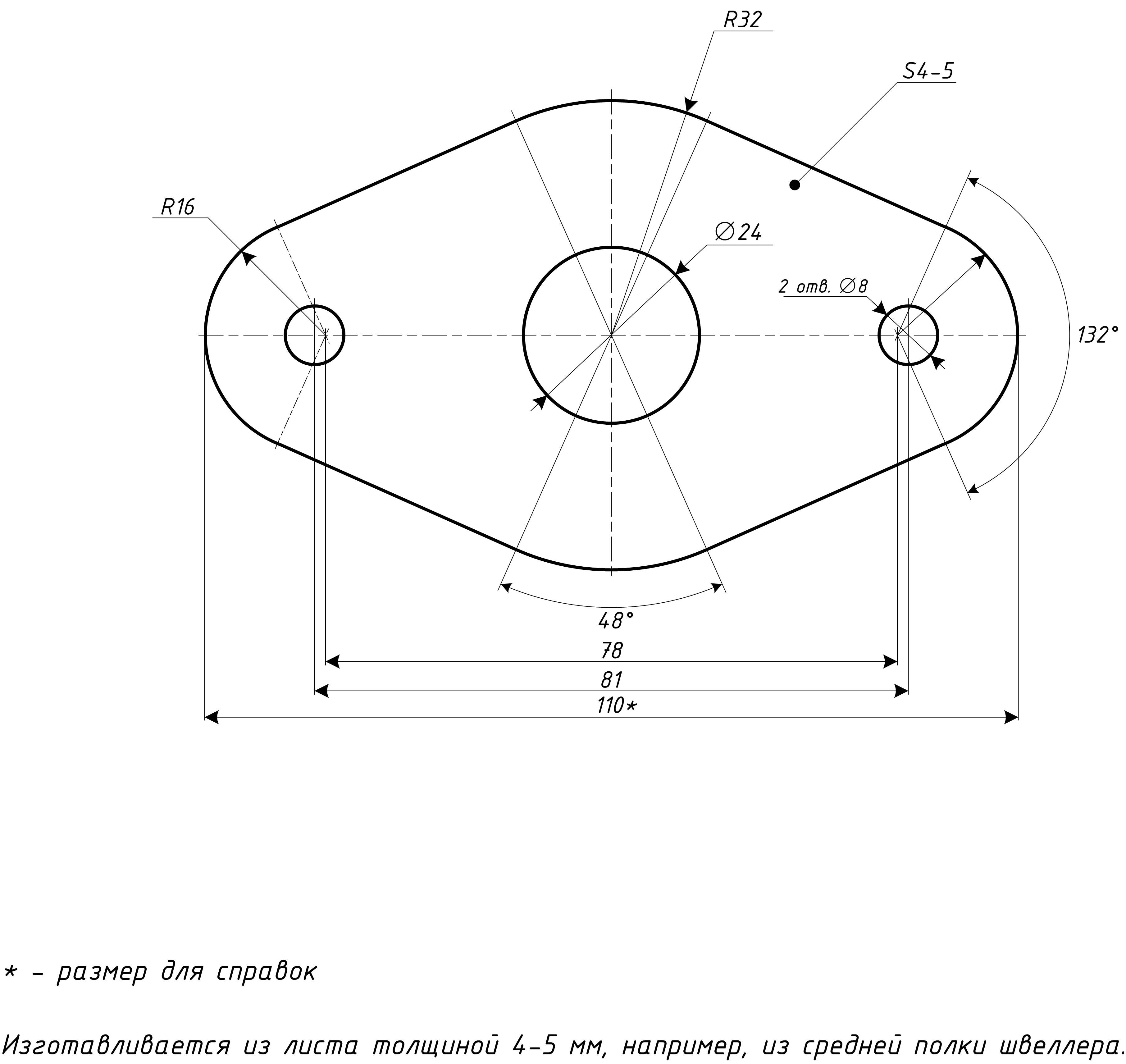

Нужны амморты от тандербёрда 1997 от мотора 4,6 - производитель по вкусу, на продажу пойдут и монро синие, для себя - есть приличнее. Затем изготовить 2 детали по картинке - и вперед. Не греть мозг всякими длинами - просто ставить.

Так я такие и купил 344110 по КУВ, тока они короче на 15 см, это никак на подвеску влиять не бует?

То есть на каябе нижний рычаг на 6 см меньше уйдет вниз на висящей на подъемнике машине. И что? Марк не вездеход какой, чтобы ход подвески на вывешивании на что-то реально влиял.
