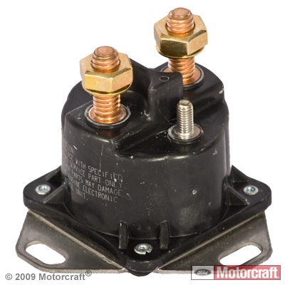

Привет всем. Подскажите кто знает. Где стоит реле стартера. Сегодня поставил стопудово рабочий стартер с мэркури сейбл себе на континенталь только клему на акум ставлю начинает крутить стартер причем с бешеной нагрузкой аж + клема до красна нагрелась при выключеном зажигании. Думал реле стартера над радиатором которое отключил фишку и все ровно такая же хрень. Выручайте плиииз.
Сообщения: 49944
Re: lincoln continental 92
Сообщение Dima » 15 июн 2015, 18:27
Под капотом, на крыле.
Выглядит вот так.

Доброго времени суток. Меня зовут Вениамин. На днях приобрел ЛИНКОЛЬН КОНТИНЕНТАЛЬ. Машина не находу. Собрал проводку и попробувал завести на стартере адская нагрузка аж клема плюса нагрелась до красна. Думал проблема в стартере поменялся с кентом на мэкури сэйбл у него мой работает а у меня его нет и теперь из за перенагрузки походу реле стартера подгарела даже без зажигания при подключении клем начинает крутить и нагрузка аж до красна клема плюса нагревается. ПОДСКАЖИТЕ ГДЕ РЕЛЕ СТАРТЕРА СТОИТ И ЧТО ЗА НАГРУЗКА ТАКАЯ. Думал двига клинит ,покрутил за ремень от руки крутится. Помогите плииз. Спасибо заранее

По теме. За какой ремень крутил-то?
И обычно за приводной ремень, который от коленвала крутит всё остальное, всё равно требуется немалое усилие, чтобы провернуть двигатель. Особенно если ещё и свечи стоят...
Про реле Дима уже сказал.

Ну ремень там один и крутится с усилием в момент компрессии. А про реле спасибо я думал это клемник. Завра разберу попробую востановить

Возможно изначально был плохой контакт поэтому стартер двигу прокрутить не мог а я чуть стартер в ремонт не отнес хорошо у нас еще мэркури есть с него оказывается много что подходит.И ребят еще вопросик кто где живет и как у вас с запчастями?? Спасибо классный сайт я походу тут посесусь))))
