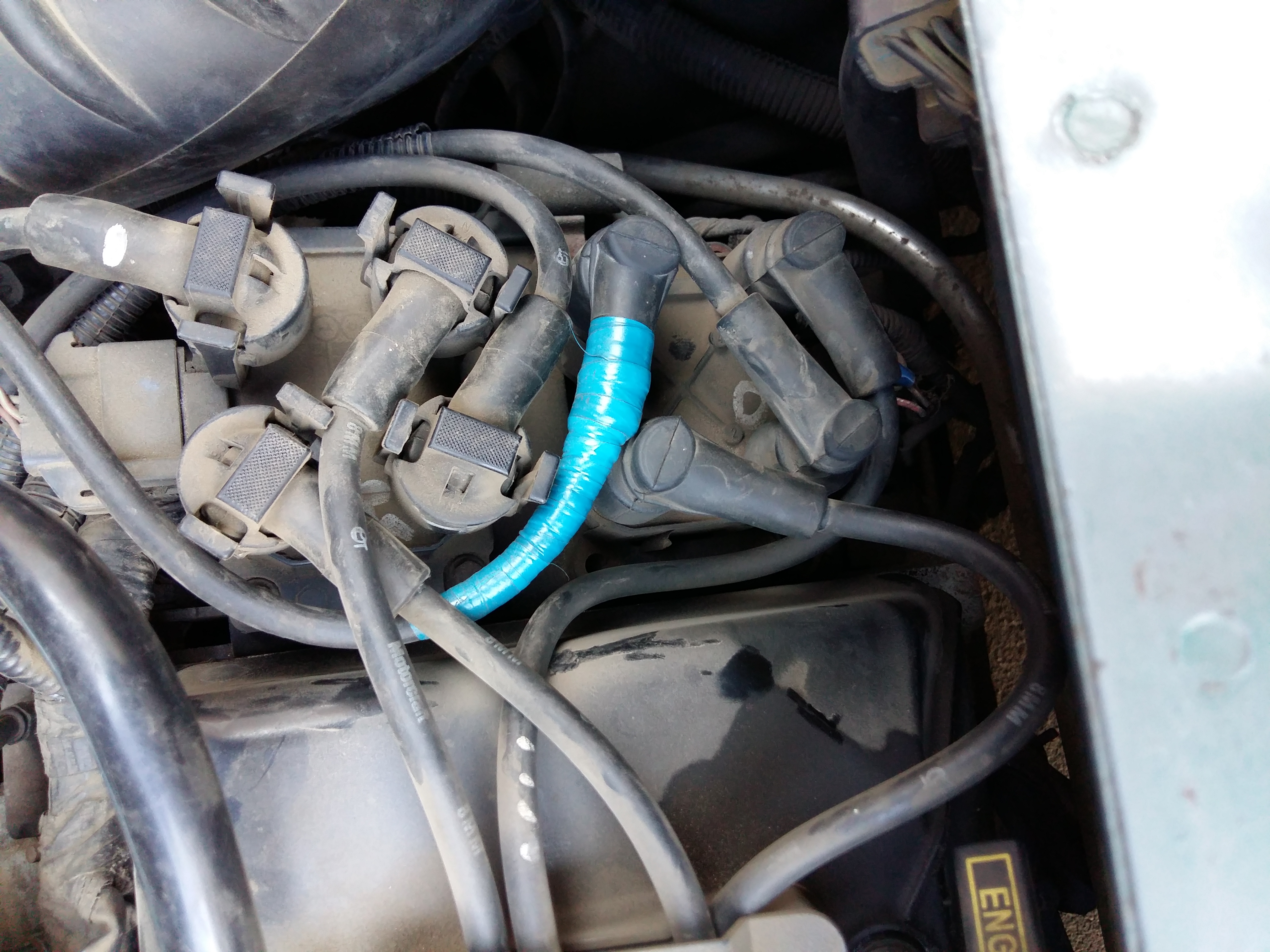

Всем привет!
Linkoln Continental 4.6 , недавно заметил, что нет былой динамики и его потряхивает на холостых.
Под капотом увилел, что один из вв проводов замотан черной изолентой. Когда его отсоединил от распределителя высыпалось немного как ржавчины и сам контакт на проводе и распределителе был слегка окисленный.
Зачистил, переизолировал ( пока проводов на замену нет ) провод. Стало заметно лучше, но всеравно потряхивает
Скажите, знающие люди, как называется этот распределитель правильно. Их два, они почти квадратные, в них вставляются по 4 вв провода. А еще лучше, если скинете парт-номер этой з/ч.
Думаю дело решится заменой проводов и этого распределителя.

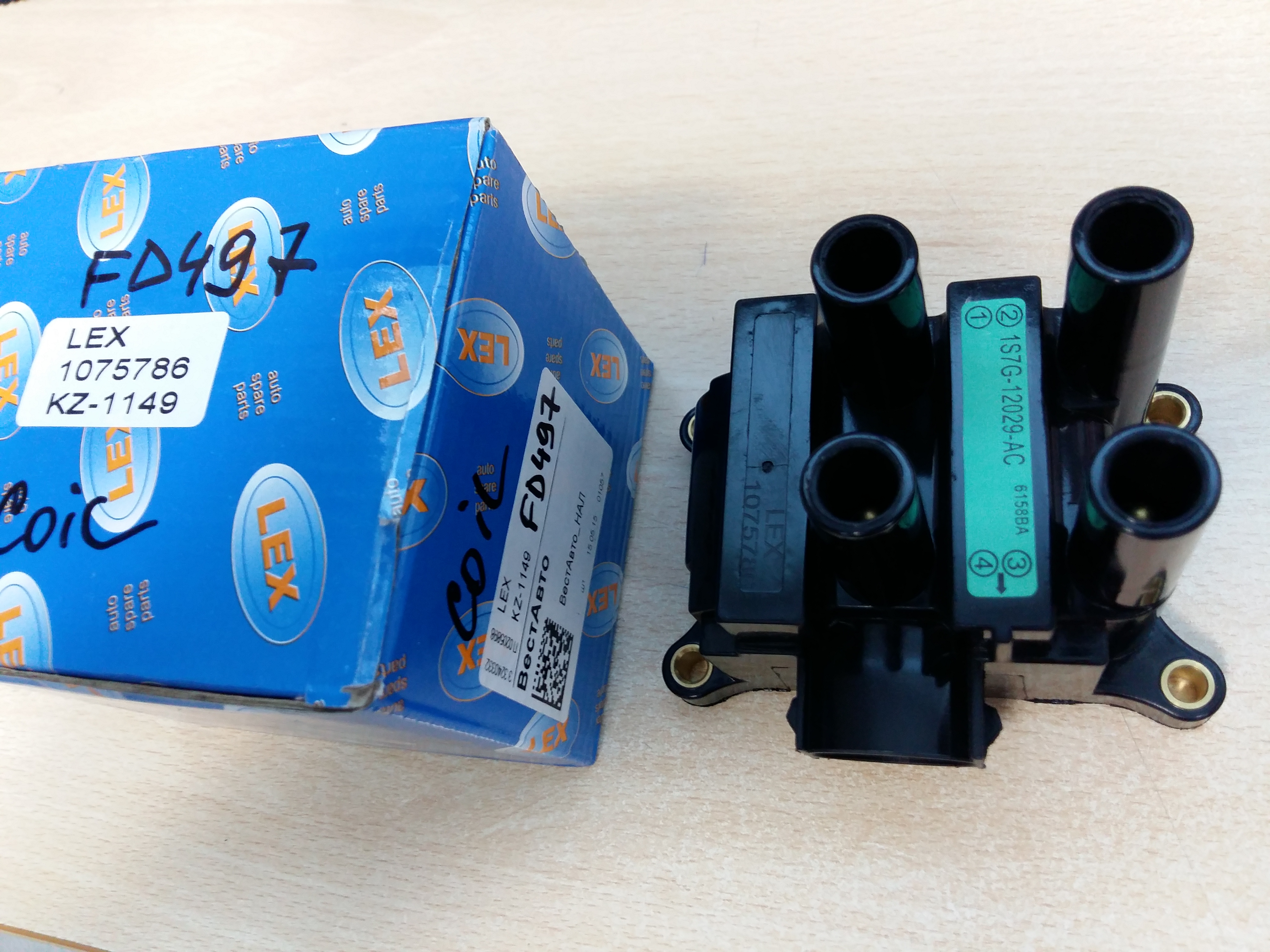

Купил вот такую катушку сегодня.
кто нибудь пользовался LEX ?
Может есть у кого отзывы по этому бренду?
Сообщения: 17362
Re: трясет на холостых continental 4.6
Сообщение Aerostar » 22 сен 2015, 13:24
По Standart'овскому коду пробили... FD497. Поставь - узнаешь :)
С Экзиста

andrey_ch
Сообщения: 18
Зарегистрирован: 18 июл 2014, 21:12
Сообщение andrey_ch » 22 сен 2015, 13:33
Плохо, когда с американцами дела не имел.
Поторопился я деньги отдать :facepalm:
мне ее за 2 рубля впарили :D
ладно, буду надеяться, что описание из exist соответствует.
поставлю-отпишусь.
Спасибо!

andrey_ch
Сообщения: 18
Сообщение andrey_ch » 24 сен 2015, 10:49
Ну, что...
Поставил я вчера этот Lex...
Впечатления двоякие.
С одной стороны-все заработало.
С другой-выбесила эта катушка!
Казалось бы, что сложного? Старую открутить, новую прикрутить. Оказалось, все не так просто!
1. Обнаружил, что фишки, для подключения катушки у меня нет :/ Там просто сделаны клеммы, которые надевались на контакты катушки. Одна из клемм была незаизолирована. В итоге из нее вылез провод. Пришлось зачищать и обжимать заново.Как итог-ищется фишка подключения катушки.
2. Посадочные гнезда на катушке меньше, чем размер на ВВ проводах. Т.е. провода не зафиксировались плотно.
3. Расположение проводов на катушке не соответствуют реальности. Сначала поставил так, как было указано на катушке-линк поехал на 4-х цилиндрах... Потом , когда терпение уже закончилось, решил подключить провода так, как было на старой катушке.
Итог-линк поехал в полную мощь.
Короче эту катушку сейчас рассматриваю, как временную.
Чет, не внушила доверия.
Попробую прозвонить старую ( bosh ).
После обнаруженной , точнее НЕ обнаруженной фишки....может дело было и не в катушке.
Ну и заодно поменял ДТОЖ ( motorcraft ). Приятно было деталь в руки взять. Конечно, он сразу заработал и стал показывать t.
