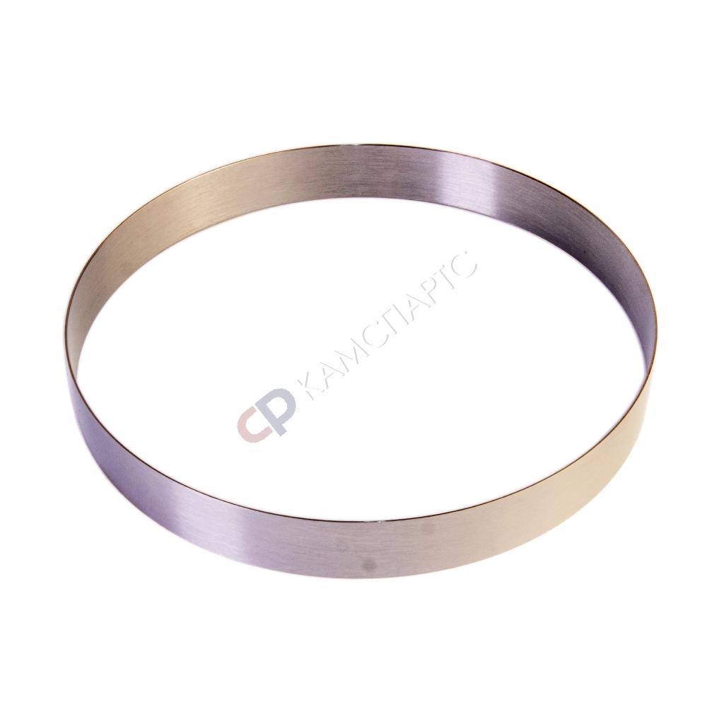

И ещё, обратите внимание на поверхность на колене, по которой работает сальник, если проточка глубокая, то замена сальника полностью не устранит течь. Для этой проблемы раньше были ремонтные наборы ( сальник + кольцо которое набивалось на колено ), как с ними сейчас обстоят дела, не знаю.

Вот такое кольцо набивалось на колено.
У Fel-pro был такой набор.
