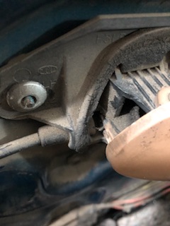

Всем привет ! Такая неприятность произошла. Порвался трос и теперь дверь не открывается из салона. Ручку открутить не удалось. Там круглые шайбы с резьбой и они прокручиваются. Возможно я что-то не правильно делаю. Как можно решить эту проблему? Я так понимаю, что нужно снимать стеклоподъемник для нормального доступа ?

Это заклепки диаметром 6 мм.
А тросик по-моему единое целое с ручкой салонной.

Заклепку нельзя открутить - только отсверлить и потом поставить новую.

Они у меня просто прокручиваются, наверное все срежу и сниму. Сейчас пока на работе. Ближе к выходным позвоню

Проблема была решена. Срезал заклепки крепления ручки. Купил ремкомплект троса мотоциклетного. Все собрал и ручка заработала. Ремонтная бобышка троса со стороны замка двери, а новая бобышка в ручку. Все работает прекрасно.
